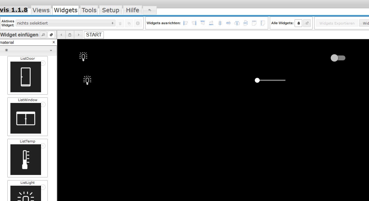

    smarti2015
    Hi Leute, wollte diese Widgets einbauen, siehe Bild. In der Browservorschau klappt alles und ist sichtbar, aber auf dem Telefon ist alles leer. Hab schon reload und resync usw probiert aber in der App ioBroker.vis sind sie einfach nicht da. Hat einer ne Idee? Es betrifft komischerweise nur diese Widgets.

      dtp
      Wahrscheinlich werden sie einfach noch nicht von der App untestützt. Die aktuelle Version 1.1.1 wurde ja schon länger nicht mehr augefrischt. Dabei gäbe es einige Dinge, die man da verbessern könnte. Schade, dass sich da in letzter Zeit niemand mehr mit zu beschäftigen scheint.
        smarti2015
        Ach das muss von der App auch unterstüzt werden. Danke, das war mir gar nicht bewußt. Ja sehr schade, es gibt auch keine Alternative oder? (Android)

          @smarti2015:
          Ach das muss von der App auch unterstüzt werden. Danke, das war mir gar nicht bewußt. Ja sehr schade, es gibt auch keine Alternative oder? (Android) ` Browser im Kiosk Modus wäre eine Alternative…
          Z. B. in Chrome über die drei Punkte “zum startbildschirm hinzufügen“ dann wird die Seite im kiosk modus angezeigt

            smarti2015
            Danke für den Tipp, aber wie bekomme ich dann außerhalb die Verbindung zustande? Über die ioBroker.Vis App wird ja eine Verbindung zum iobroker.pro hergestellt. Im Chrome auf dem Handy außerhalb, müsste ich wohl dann den Web-Dienst vom ioBroker über die Firewall freigeben oder?

              Upps… klar... ich nutze das zu Hause.
              Für unterwegs geht das nicht, sorry.
