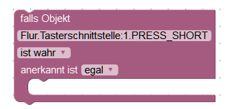

                                Hi bushidokingz,
                                das kann evtl. passen ist aber nicht der richtige Datenpunkt.
                                Ich habe hier zwar ne Tasterschnittstelle im Einsatz, aber sollte ähnlich gehen.
                                Problem bei den HM-Buttons PRESS, PRESS_SHORT und PRESS_LONG ist, daß sie immer true sind … :-)
                                Also nicht von false auf true und zurückschalten.
                                Dies löst man über so ein Blockly:
                                Damit reagiert der Trigger, wenn der Wert auf true aktualisiert wird.
                                Vielleicht hilft das …
                                MfG Markus

                                  Beim Schalter PRESS_LONG und PRESS_SHORT abzufragen ist nicht nötig/möglich! Deswegen ja Schalterschnittstelle! Ein Schalter ist an oder aus, was natürlich nicht ausschließt, dass man einen Schalter auch kurz an- und wieder ausmachen kann (das wird ja bei manchen LED-Leuchtmitteln zum Dimmen verwendet). Wenn solch ein Schaltverhalten abfragen möchte muss eben ein Skript her!
                                  Trotzdem bin ich der Meinung, wie du auch dass der falsche Datenpunkt verwendet wird, wenn aber bushidokingz schreibt, dass es so geht, wird es auch so sein (könnte, wie schon weiter oben geschrieben ein Fehler sein).
