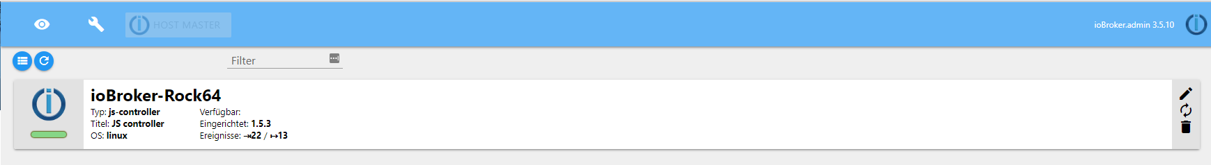

    Hallo, hat jemand noch irgendeine Idee wie ich den host ändern kann der eigentliche host steht auf iobroker-rock64 nur oben zeigt er mir Master an ich hab schon sämtliche host befehle ausprobiert er trägt mir auch überall iobrocker-rock64 ein nur eben oben nicht, dadurch läd die Adapterliste nicht mehr und der Log geht nicht. Liegt daran das ich auf Multihost war und wieder zurück gegangen bin :?
    der Iobroker lief jetzt auf einer emmc Festplatte, hab sie abgesteckt und auf einer SD Karte neuinstalliert, das ding heißt immer noch Master das kann doch nicht sein.

      hast du meine Antwort auf Facebook gesehen ??
      einen Slave temporär dazu und dann schauen ob es geht ??

        Browsercache löchen!

          @apollon77:
          Browsercache löchen! `
          danke :) die Lösung kann so einfach sein.
