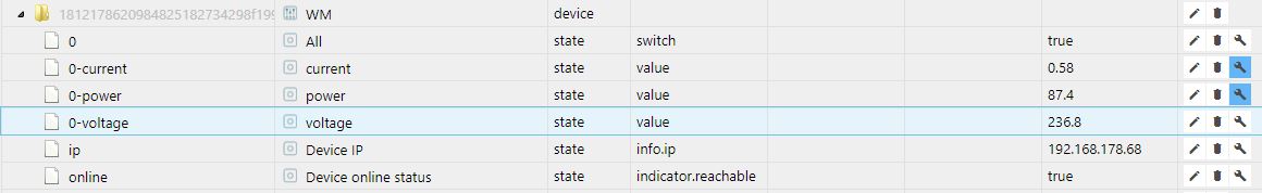

                @apollon:
                Besten Dank für den Adapter, läuft seit Installation stabil.
                Was ich nicht ganz verstehe sind die angezeigten Werte.
                0-current ist vermutlich die Stromstärke und 0-power die Leistung.
                Da P=U x I müsste die Leistung doch 137,34 W sein (236,8 V x 0,58 A)?
                Wie könnte ich mir den Verbrauch ausgeben lassen, um diesen in VIS oder Flot zu visualisieren?
                Gruß onkel-ede

                  @onkel-ede:
                  @apollon:
                  Gruß onkel-ede
                  Meross-Leistung.JPG `
                  Die Formel ist nur 1 zu 1 bei Gleichstrom gültig.
                  Bei Wechselstrom sieht das schon anders aus, da kommt neben der Wirkleistungskomponente noch die Blindleistungskomponente je nach Verbraucherart dazu.
                  Daher können hier durchaus Unterschiede vorhanden sein.
                  Der Leistungswert wird außerdem von der Meross Anwendung direkt berechnet und übergeben.
                  Da hat der Adapter in Iobroker keinen Einfluss darauf.
                  Liebe Grüße,
                  Fatmax

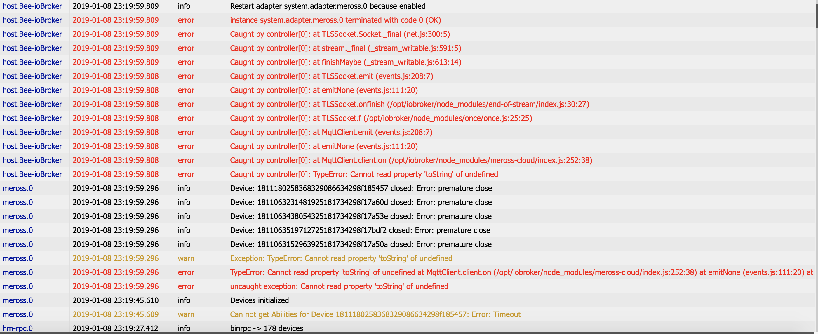

                                        @apollon77
                                        nachdem gestern wie es scheint die Server der Meross Cloud nicht erreichbar waren, geht es heute wieder, aber alle paar Minuten geht er von Status grün auf gelb und dann kommt dies im log
                                        host.RDJL_Home	2019-03-20 09:58:11.176	error	instance system.adapter.meross.0 terminated with code 0 (OK)
                                        host.RDJL_Home	2019-03-20 09:58:11.176	error	Caught by controller[0]: at TLSSocket.Socket._final (net.js:300:5)
                                        host.RDJL_Home	2019-03-20 09:58:11.176	error	Caught by controller[0]: at stream._final (_stream_writable.js:591:5)
                                        host.RDJL_Home	2019-03-20 09:58:11.176	error	Caught by controller[0]: at finishMaybe (_stream_writable.js:613:14)
                                        host.RDJL_Home	2019-03-20 09:58:11.176	error	Caught by controller[0]: at TLSSocket.emit (events.js:208:7)
                                        host.RDJL_Home	2019-03-20 09:58:11.176	error	Caught by controller[0]: at emitNone (events.js:111:20)
                                        host.RDJL_Home	2019-03-20 09:58:11.176	error	Caught by controller[0]: at TLSSocket.onfinish (/opt/iobroker/node_modules/end-of-stream/index.js:30:27)
                                        host.RDJL_Home	2019-03-20 09:58:11.176	error	Caught by controller[0]: at TLSSocket.f (/opt/iobroker/node_modules/once/once.js:25:25)
                                        host.RDJL_Home	2019-03-20 09:58:11.176	error	Caught by controller[0]: at MqttClient.emit (events.js:208:7)
                                        host.RDJL_Home	2019-03-20 09:58:11.176	error	Caught by controller[0]: at MqttClient.client.on (/opt/iobroker/node_modules/meross-cloud/index.js:252:38)
                                        host.RDJL_Home	2019-03-20 09:58:11.175	error	Caught by controller[0]: TypeError: Cannot read property 'toString' of undefined
                                        meross.0	2019-03-20 09:58:10.656	info	Device: 1809010653847025180534298f16668c closed: Error: premature close
                                        meross.0	2019-03-20 09:58:10.656	info	Device: 1809016208959425180534298f1665ca closed: Error: premature close
                                        meross.0	2019-03-20 09:58:10.655	info	Device: 1811305787614825182134298f187da6 closed: Error: premature close
                                        meross.0	2019-03-20 09:58:10.655	info	Device: 1811301259073025182134298f187dd9 closed: Error: premature close
                                        meross.0	2019-03-20 09:58:10.655	info	Device: 1811301845905925182134298f1880f5 closed: Error: premature close
                                        meross.0	2019-03-20 09:58:10.655	info	Device: 1811302076928625182134298f188306 closed: Error: premature close
                                        meross.0	2019-03-20 09:58:10.655	info	Device: 1811304781456425182134298f1882c8 closed: Error: premature close
                                        meross.0	2019-03-20 09:58:10.655	info	Device: 1811303935030425182134298f187dde closed: Error: premature close
                                        meross.0	2019-03-20 09:58:10.654	info	Device: 1809014813536325180534298f166a87 closed: Error: premature close
                                        meross.0	2019-03-20 09:58:10.654	info	Device: 1809017394109425180534298f166544 closed: Error: premature close
                                        meross.0	2019-03-20 09:58:10.654	info	Device: 1809012709631425180534298f16660a closed: Error: premature close
                                        meross.0	2019-03-20 09:58:10.654	info	Device: 1809014572480225180534298f166ab5 closed: Error: premature close
                                        meross.0	2019-03-20 09:58:10.654	info	Device: 1810224092789329085334298f16f18d closed: Error: premature close
                                        meross.0	2019-03-20 09:58:10.654	info	Device: 1809015737278325180534298f16671f closed: Error: premature close
                                        meross.0	2019-03-20 09:58:10.654	info	Device: 1810221956507129085334298f16f380 closed: Error: premature close
                                        meross.0	2019-03-20 09:58:10.654	info	Device: 1809013215340225180534298f166a51 closed: Error: premature close
                                        meross.0	2019-03-20 09:58:10.654	warn	Exception: TypeError: Cannot read property 'toString' of undefined
                                        meross.0	2019-03-20 09:58:10.654	error	TypeError: Cannot read property 'toString' of undefined at MqttClient.client.on (/opt/iobroker/node_modules/meross-cloud/index.js:252:38) at emitNone (events.js:111:20) at MqttClient.emit
                                        meross.0	2019-03-20 09:58:10.653	error	uncaught exception: Cannot read property 'toString' of undefined
