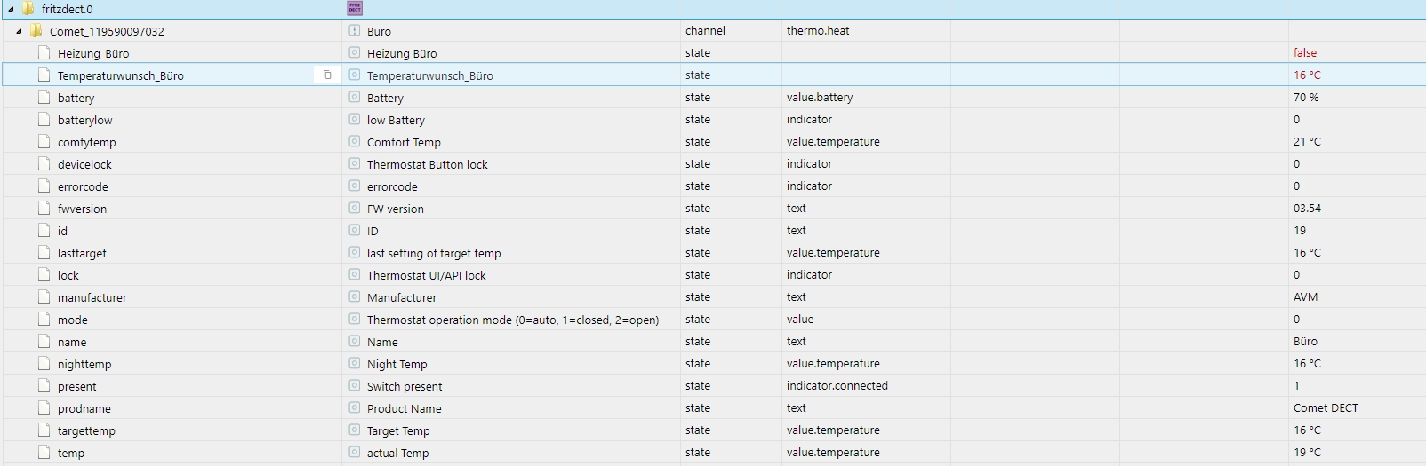

    Ich möchte per Alexa / Node-Red einen Wert in ein Objekt eintragen lassen. Nur wie löse ich das?
    Hintergrund ist, dass der eingetragene Wert in °C verwendet wird, um ein Comet-DECT (Fritz) Heizkörper-Thermostat zu steuern.
    Wenn ich den Wert manuell eintrage funktioniert auch alles. Und jetzt sollte Alexa das eben noch übernehmen können.

            In der Anlage noch ein paar Bilder. Es ist ein Wemo-Emu. Vielleicht ist das auch schon falsch?
            Es soll einen Wert in das Feld "Temperaturwunsch_Büro" eintragen.
