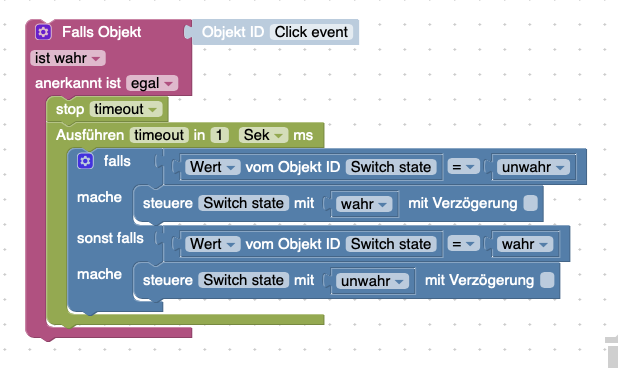

              Ja hatte ich gemacht, der wollte einfach nicht, beim Kollegen auch nicht am Gateway, der war wohl im Eimer, ich kann gar nicht mehr sagen was das Ding gekostet hat, liegt hier bestimmt schon seit Monaten rum. Shit happens, bin grad am konfigurieren mit Blockly das er mir bei Shake ne Lampe einschaltet, mt Umschalt Block und toggle macht er an und gleich wieder aus. bekomm ich auch noch hin, bin halt noch nicht so firm ;)

                Hier im Beispiel wird per Xiaomi Switch ein Osram Plug+ geschaltet.
                Der timeout ist optional und muss nicht unbedingt eingefügt werden.
                Ich habe aber die Erfahrung gemacht das eine leichte Verzögerung (timeout) besser ist weil die Events von Xiaomi teilweise mehrfach gesendet werden.
                Das führte bei mir dazu das der Aktor innerhalb kurzer Zeit ungewollt ein/aus/ein geschaltet wurde.
