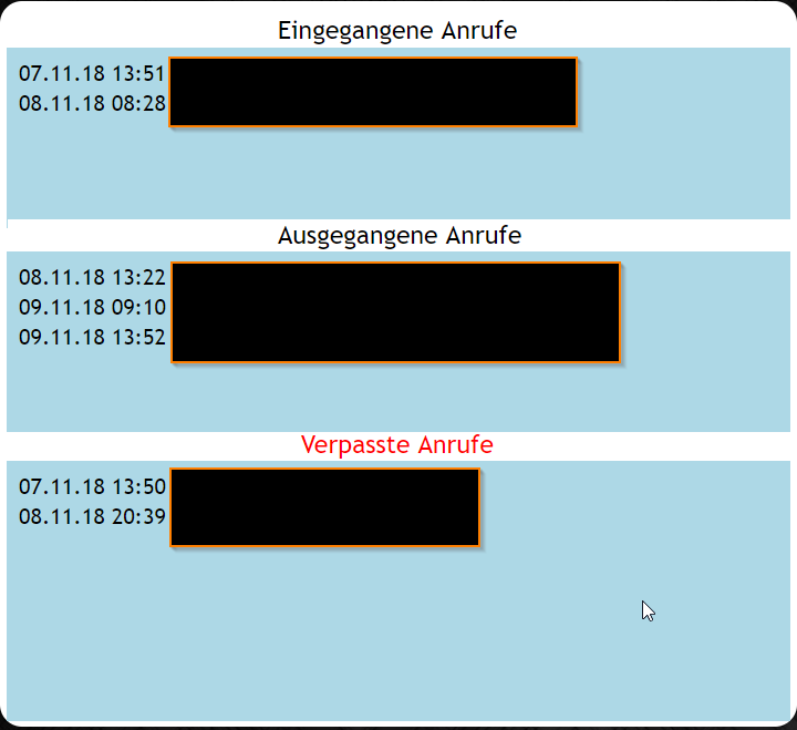

    ich habe über html Anruflisten in vis eingefügt.
    Die ältesten Anrufe sind immer ganz oben und ich kann den letzten Anrufer gar nicht sehen da meine Anruferliste nach einer Weile sehr lange ist und ich nicht immer über die Fritzbox die Listen löschen möchte.
    Gibt es eine Möglichkeit die Liste umzudrehen -> Neuster Eintrag immer oben ?

          • J Offline
            jack77
            Den Fritzbox Adapter habe ich durch den tr-064 abgelöst, da der viel mehr aus der Fritzbox auslesen kann, wie das Adressbuch.
            Anbei ein Screenshot

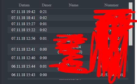

              schittl
              Du musst jeweils das JSON nehmen dann stehen auch die neuesten ganz oben.
              z.B. <tr-064.0.calllists.all.json> 3116_tr064_list.jpg </tr-064.0.calllists.all.json>

                  schittl
                  Viel einfacher und dynamischer. Hier mal ein Beispiel-Widget:
                  ! [{"tpl":"tplTableBody","data":{"g_fixed":true,"g_visibility":false,"g_css_font_text":true,"g_css_background":false,"g_css_shadow_padding":false,"g_css_border":false,"g_gestures":false,"g_signals":false,"visibility-cond":"==","visibility-val":1,"visibility-groups-action":"hide","static_value":"[{\"Title\": \"first\", \"Value\": 1, \"_Description\": \"Value1\"}, {\"Title\": \"second\", \"Value\": 2, \"_Description\": \"Value2\"}]","signals-cond-0":"==","signals-val-0":true,"signals-icon-0":"/vis/signals/lowbattery.png","signals-icon-size-0":0,"signals-blink-0":false,"signals-horz-0":0,"signals-vert-0":0,"signals-hide-edit-0":false,"signals-cond-1":"==","signals-val-1":true,"signals-icon-1":"/vis/signals/lowbattery.png","signals-icon-size-1":0,"signals-blink-1":false,"signals-horz-1":0,"signals-vert-1":0,"signals-hide-edit-1":false,"signals-cond-2":"==","signals-val-2":true,"signals-icon-2":"/vis/signals/lowbattery.png","signals-icon-size-2":0,"signals-blink-2":false,"signals-horz-2":0,"signals-vert-2":0,"signals-hide-edit-2":false,"table_oid":"tr-064.0.calllists.missed.json","name":"Prozesse","colCount":"3","detailed_wid":"w00597","colWidth1":"160px","colWidth2":"220px","hide_header":false,"show_scroll":false,"colName1":"Datum","colName2":"Name","colName3":"Nummer","colName4":"Nummer","lc-type":"last-change","lc-is-interval":true,"lc-is-moment":false,"lc-format":"","lc-position-vert":"top","lc-position-horz":"right","lc-offset-vert":0,"lc-offset-horz":0,"lc-font-size":"12px","lc-font-family":"","lc-font-style":"","lc-bkg-color":"","lc-color":"","lc-border-width":"0","lc-border-style":"","lc-border-color":"","lc-border-radius":10,"lc-zindex":0,"colWidth3":"100px","colWidth4":"80px","class":"mdui-table mdui-table-striped","colAttr1":"date","new_on_top":false,"colAttr2":"name","colAttr3":"callednumber","colAttr4":"callednumber","colAttr5":"pid","colName5":"PID","colWidth5":"80px","colAttr6":"vmem","max_rows":"0"},"style":{"left":"570px","top":"130px","width":"411px","height":"257px","overflow-y":"scroll","font-size":"small","overflow-x":"hidden","font-family":"RobotoCondensed-Light","text-shadow":"","color":"#d8d8da","font-weight":"","line-height":""},"widgetSet":"basic"}] !

                      schittl
                      Nutze das Material Design. Da kommt das automatisch. Geht aber auch einfach per css!
