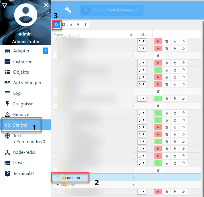

        Wenn der Javascript Adapter installiert und gestartet ist solltest du hier "Skripte" sehen. Dann in der Reihenfolge anklicken:
        Es öffnet sich ein neues Fenster in dem du dann, wenn du ein Javascript hast, Javascript auswählen musst.
        Dein Script rechts in das Fenster kopieren, speichern und links mit einem klick auf das "rote dreieck" starten.
        Hoffe das ist so halbwegs verständlich erklärt.
