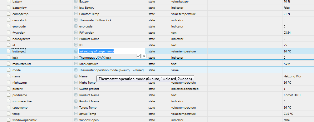

                  Es gibt übrigens noch eine andere Möglichkeit, anstatt über die Temperatur zu steuern.
                  Wenn ich den Comet-Thermostat wegen Fenster/Tür zu machen will, senke ich nicht die Zieltemperatur sondern stelle den Datenpunkt mode um.
                  0 = automatisch, 1=zu, 2=auf
                  Vorteil:
                  Wenn ich nach mode 1 wieder auf mode 0 schalte, setzt er sein vorheriges Programm fort, ohne dass ich berücksichtigen muss, welche Temperatur eingestellt war.
                  Vorsicht aber mit mode 2, ich glaube dann macht das Ventil voll auf, sozusagen ein boost

                    • wauzzi
                      wauzzi last edited by
                      @umbm:
                      Vorteil:
                      Vorsicht aber mit mode 2, ich glaube dann macht das Ventil voll auf, sozusagen ein boost `
                      ja genau so ist es. Das sollter dieser eintrag sein:

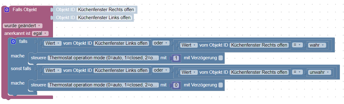

                                      • P
                                        Papabaer last edited by
                                        Also irgendwie stehe ich scheinbar mit Blockly auf dem Kriegsfuß.
                                        Ich habe einen Datenpunkt Namens Temperaturwunsch_Badezimmer geschaffen. Wenn eines der beiden Fenster aufgeht soll IOBroker die Temperatur am Heizkörper auf 5° stellen, wenn Fenster wieder zu, dann soll er die Wunschtemperatur als "target_temp" setzen.
                                        Temperatur Badezimmer kommt übrigens vom Temperatursensor von Xiaomi, auch die Fensterkontakte sind daher.
                                        In einer weiteren Version habe ich auch versucht, statt die Temperatur zu beeinflussen, den mode von 0 auf 1 und später wieder auf 0 zu setzen. Leider vollständig ohne sichtbares Ergebnis im Objekt DECT 301.
                                        Hier mal mein kleines Blockly, vielleicht habe ich ja etwas übersehen…...
                                        auf dem Bild habe ich den Wert runtergesetzt auf 5 - das habe ich zwischendurch geändert in 5 °C - aber auch kein Ergebnis
                                        • J
                                          Jan1 last edited by
                                          Das liegt wohl daran, dass Deine Blockly Logik etwas Kopf steht.
                                          Das falls muss zuerst das Objekt haben, dann was damit sein soll und nicht umgekehrt.
                                          • P
                                            Danke für den Hinweis, habe das geändert.
