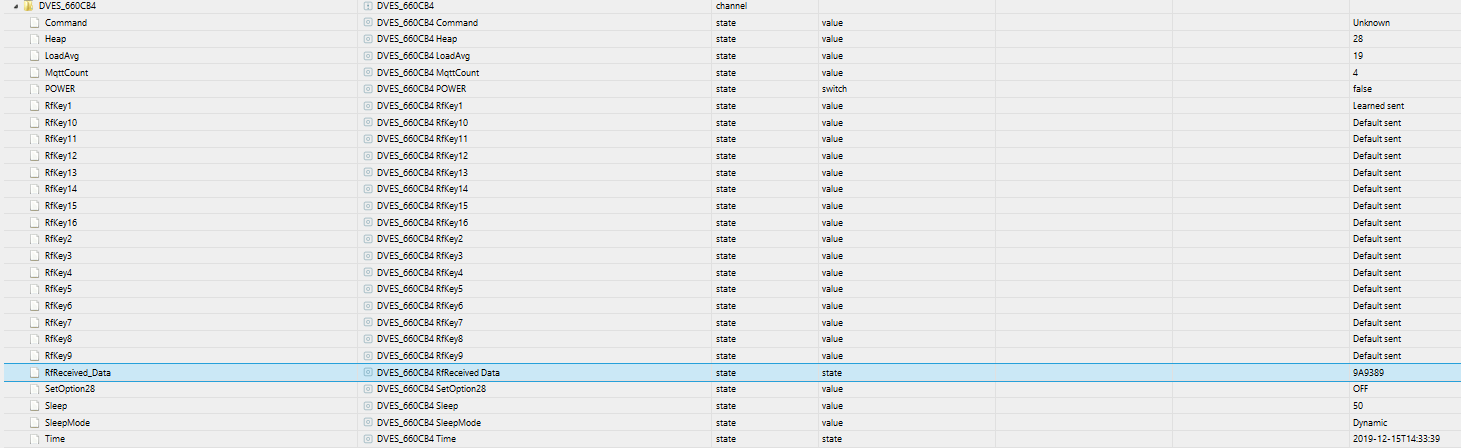

    Aktuell steht da da nur "Learnd send" drin mehr nicht, damit ich aber unter Yahka einen Schalter einbinden kann, brauche ich ja unter Objekte ein True oder fals Wert wie kann ich das umsetzten?

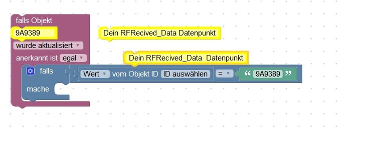

        RFReceived_Data 9A9389 ist den was bei dir ?
        Fenster auf ?
        Wenn du 9A9389 empfängst möchtst du was machen ?

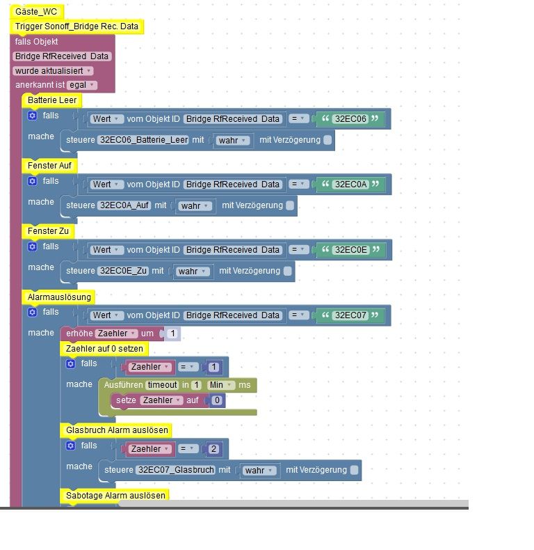

        Beispiel von mir:
        Die RF Key sind ja angelernte Codes die auch gesendet werden können.
        Warum diese verarbeiten ?
        Macht ja bei Fenster auf keinen Sinn.
        Bild oben, brauchste nur mache setze RF Key 1 auf true oder false.
        Binde mal die Dreifachtaster in der Bridge erst einmal ein.

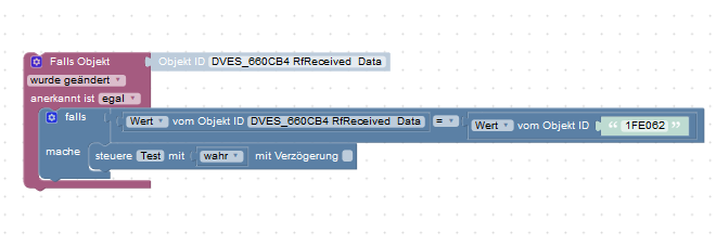

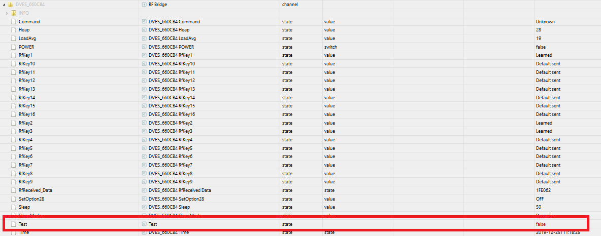

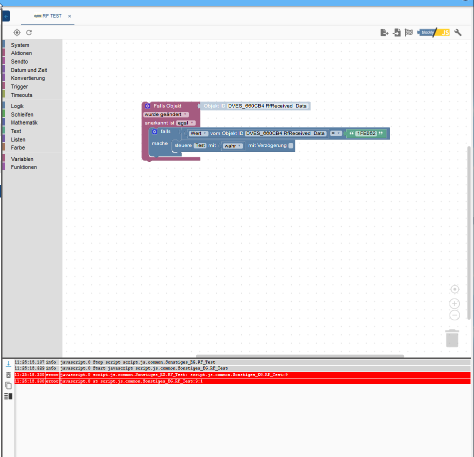

            Habe ein Script gemacht und bereits herausgefunden wie ich einen Datenpukt anlege, hier mal "Test", habe es aber noch nicnt geschafft das wenn der Wert 1FE062 gesendet wird das mir der DatenPunkt auf True gesetzt wird, bzw habe auch schon versucht einen anderen Datenpunkt z.B. von einer Lampe auf True zu setzen, aber bis jetzt noch ohne Erfolg.
              Matdos
              schrieb am zuletzt editiert von Matdos
              Ah ok ich habe den Fehler jetzt gefunden ich hatte hinten wert vom Objekt ID und dann den Wert hier hast du "nur den Text Baustein" drin jetzt wird mein Test Datenpunkt auf True gesezt aber ich bekomme unten vom Script Fehlermeldungen und das Pause Zeichen ist gelb das hatte ich bis jetzt noch nie.
              Update von dem Script Fehler, habe ein neues Script erstellt und aus dem Test Script das Script Importiert, das neu erstellte Script ist jetzt grün ohne Fehlermeldung.
              Habe ich den Datenpunkt Test richtig erstellt? Meine irgendwo hier im Forum gelesen zu haben das man nicht einfach so wie ich es jetzt gemacht habe in bestehende Ordner eigene Datenpunkte erstellen soll?

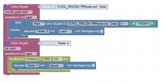

                Script für Taster (wird nach 500ms auf false Zurückgesezt)

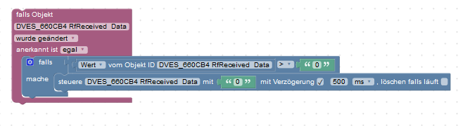

                Hier setze ich den RFReceived Data Punkt auf 0, weil wenn ich einen Taster 2x betätige mit dem gleichen Code logischerweise, schreibt das Script den True wert nicht noch einmal in den erstellten Datenpunkt.
                Erst wenn ich den Wert RFReceived ändere und erneut der Code von dem Taster kommt wird der erstellte Datenpunkt wieder auf True gesezt.
                Ist das bei euch auch so, bzw wie habt Ihr das gelöst?

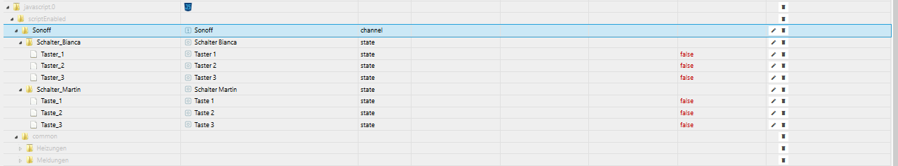

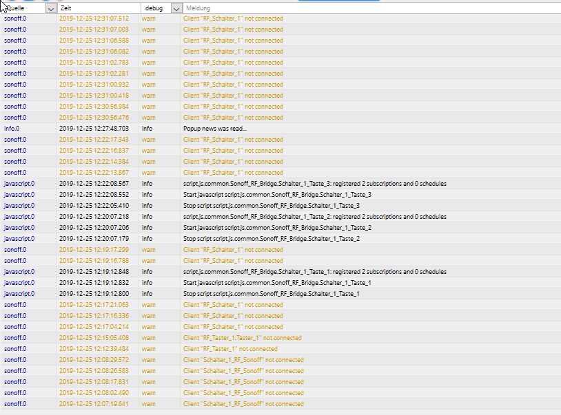

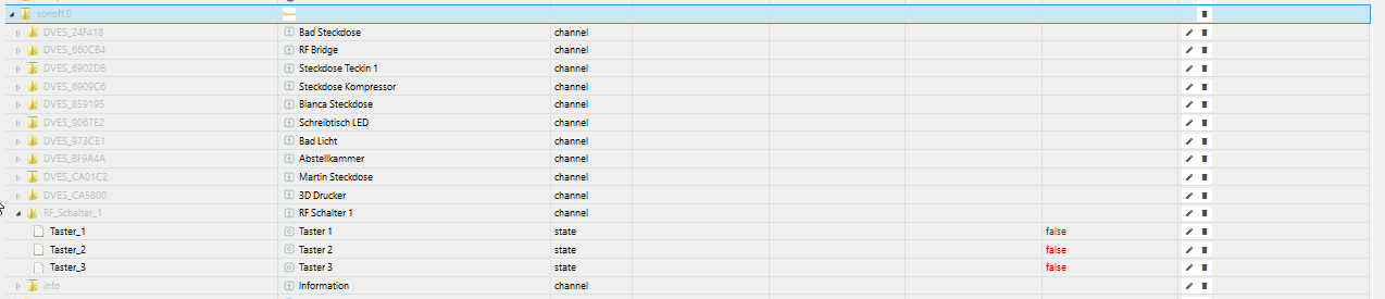

                Hier habe ich jetzt in dem Sonoff Ordner mal einen eigen Channel erstellt mit 3 Datenpunkten, passt das so, denke nicht oder, weil wenn ich jetzt einen Taster drücke kommt immer eine Warnmeldung im LOG.
                • Ralla66R Offline
                  Ralla66R Offline
                  Ralla66
                  @matdos1gmx-de
                  Angelegte Datenpunkte sollten im falschen Ordner sein.
                  Daher dein not connected Schalter 1.

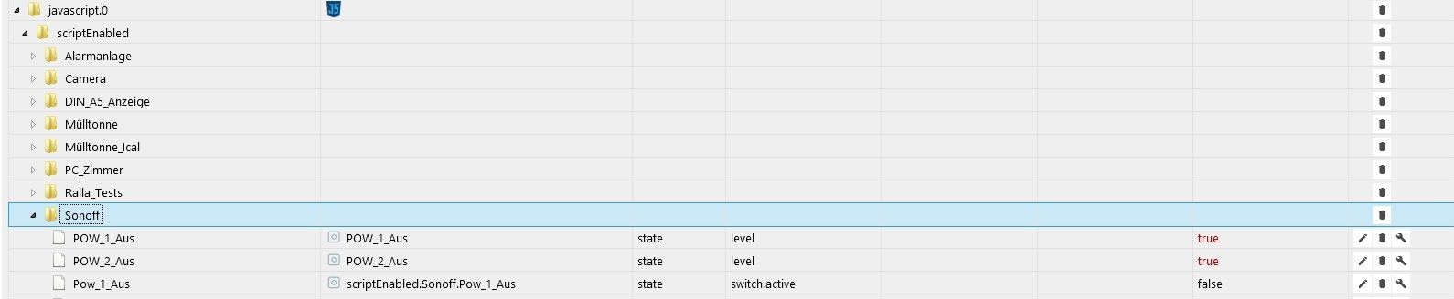

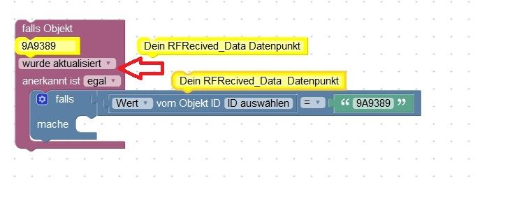

                  Lege mal RF Schalter 1 in den javascript.0 Ordner so:
                  Wurde geändert gehe auf wurde aktuallisiert.
                  Sonst wird beim triggern mit dem gleichem Taster das Script nicht ausgeführt.
                    Matdos
                    Ah Ok probier ich sofort aus.
                    Vielen Dank!!
                    • Ralla66R Offline
                      Ralla66R Offline
                      Ralla66
                      @matdos1gmx-de
                      Lösche aber RF Schalter 1 im Sonoff Adapter.

                        Matdos
                        @Ralla66
                        Hab es jetzt so
                        • Ralla66R Offline
                          Ralla66R Offline
                          Ralla66
                          @matdos1gmx-de
                          Sollte so passen.

                            Matdos
                            @Ralla66
                            Super vielen Dank für die Hilfe, jetzt kommen auch keine Meldungen mehr wenn die neu angelegten Datenpunkte geändert werden!!!
                            Herzlichen Dank!!

                              Mit aktualisiert sollte jetzt auch klappen.

                                Ja das passt, habe es schon vorher schon umgestellt auf "aktualisieren", dadurch benötige ich das Script um den RFRecived Data Punkt zurückzusetzen nicht mehr.
