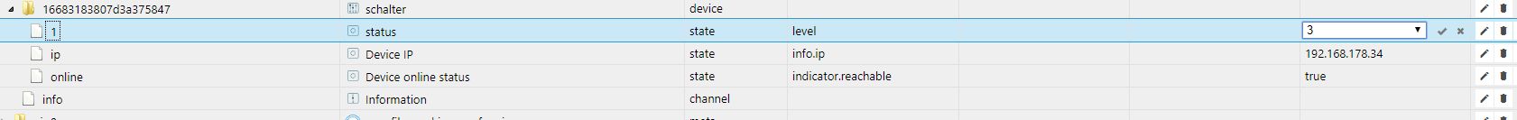

                                          Rolladen Zeitschaltuhr Jalousien Schalter = https://amzn.to/2DaecSr
                                          Alle die so aussehen, funktionieren
                                          Geräte IP= IP=192.168.178.34
                                          0 = ? keine Funktion (kein Fehler)
                                          1 = auf
                                          2 = zu
                                          3 = pause/stopp
                                          Neues Shema:
