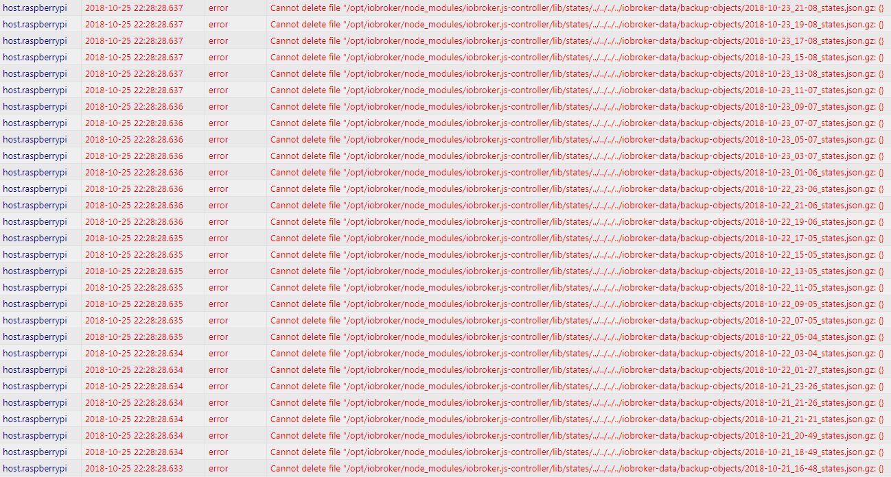

    bekomme diese Fehlermelldung im Log angezeigt.
    Warum kommt das?

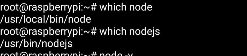

        • paul53P Offline
          Zwei verschiede Versionen sind installiert. Die Fehlermeldung kommt wahrscheinlich durch die Version 10.10.0. Was ergibt ?
          which node
          which nodejs
          • thexbrainT Offline
            thexbrainT Offline
            thexbrain
            @paul53:
            which node
            which nodejs
            Wie bekomme ich die Version 10.10.0 wieder weg?
            Oder was sollte ich am besten machen?

              Das Problem habe ich momentan auch,
              würde gerne Version 8.12.0 entfernen.
              root@odroid:~# node -v
              v10.2.1
              root@odroid:~# nodejs -v
              v8.12.0
              root@odroid:~# which node
              /usr/local/bin/node
              root@odroid:~# which nodejs
              /usr/bin/nodejs
              Gruß Christian

                node 8 ist immer noch die Empfohlene Version weil es immer noch Adapter gibt die wegen nicht aktueller Abhängigkeiten Probleme mit node 10 haben!

                            Wie kann ich denn eine Version löschen sodass die 10.2.1 erhalten bleibt,
                            ich gehe davon aus das ioBroker auf der 10er Version läuft oder kann man das irgendwie prüfen? kann ja auch nicht sagen auf welcher Version die Adapter laufen.
                            Gruß Christian
                            • cvidalC Offline
                              cvidalC Offline
                              cvidal
                              Forum Testing
                              So lösung war bei mir folgende:
                               sudo rm -rf /usr/local/bin/npm /usr/local/share/man/man1/node* /usr/local/lib/dtrace/node.d ~/.npm ~/.node-gyp /opt/local/bin/node opt/local/include/node /opt/local/lib/node_modules
                              sudo rm -rf /usr/local/lib/node
                              sudo rm -rf /usr/local/include/node
                              sudo rm -rf /usr/local/bin/node
                              Dann ein reboot
                              und alles lief ohne Probleme.

                                Was gibt node -v dann jetzt?
                                Gesendet vom Handy …
                                • cvidalC Offline
                                  cvidalC Offline
                                  cvidal
                                  Forum Testing
                                  @apollon77:
                                  Gesendet vom Handy … `
                                  v8.12.0
