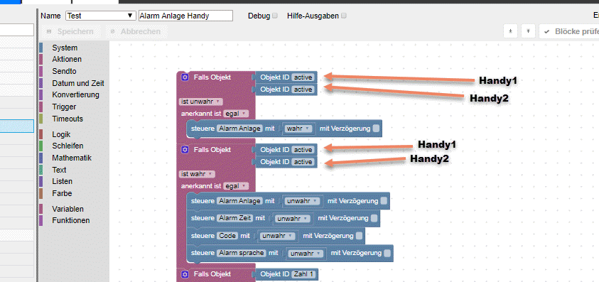

    hallo, ich habe den fritzbox tr-064 Adapter installiert, wie kann ich ein Skript erstellen wenn zwei oder mehr Handys "also nicht nur eins"
    nicht mehr im wlan sind das ich dann ein gerät schalte. ich bekomme es nur hin wenn 1 Handy von beiden aus dem wlan ist, aber es soll wie gesagt erst schalten wenn beide aus dem wlan sind???
    Danke im Vorraus

          also ich möchte einfach gesagt wenn: handy1 und handy2 sind true schalte gerätaus, und wenn: handy1 und handy2 sind false schalte gerät an
