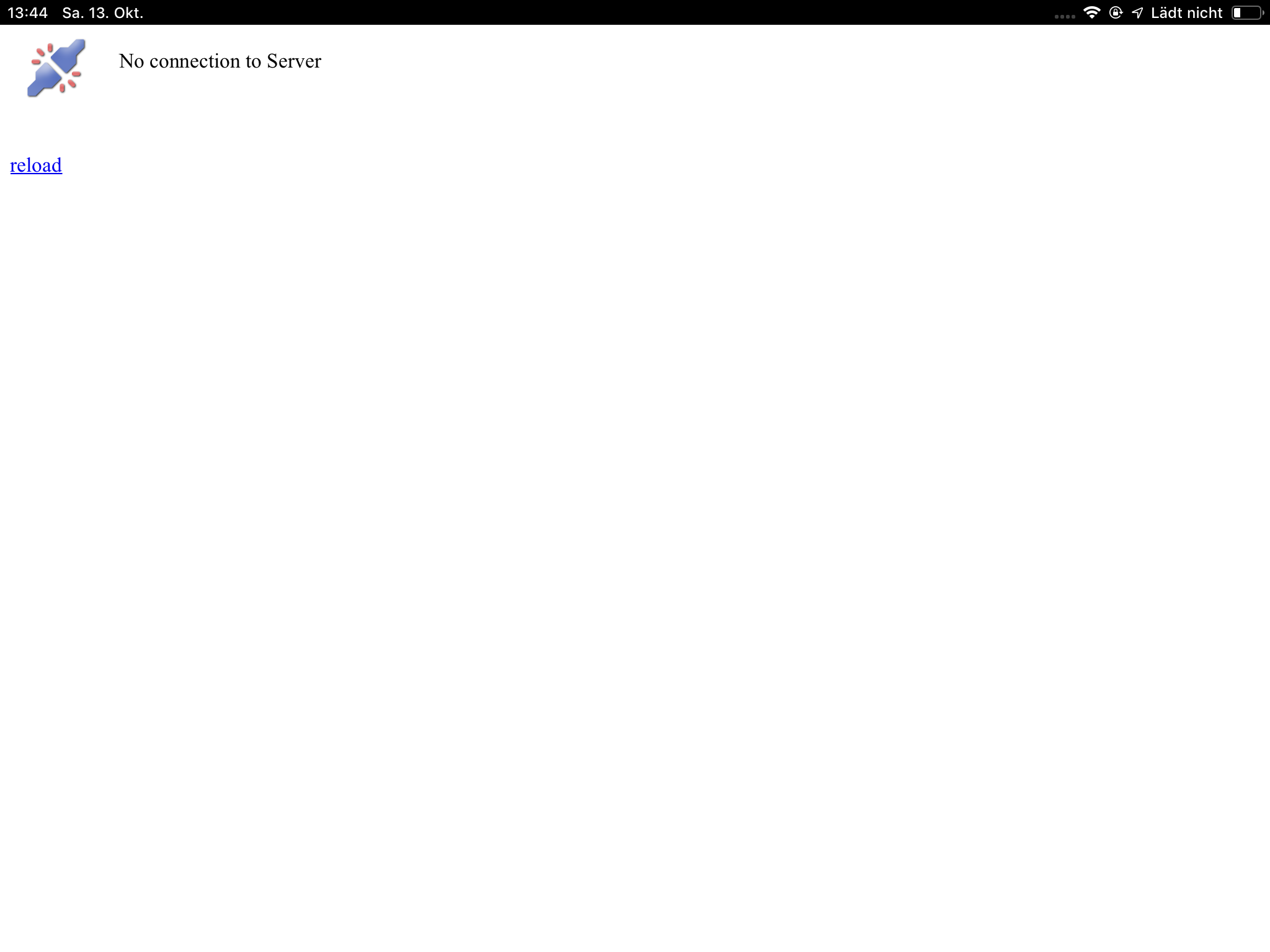

    Hi zusammen,
    ich habe mir vor einigen Tagen auf meinem ipad air (erste generation) das neuste ios12 drauf gemacht.
    seitdem habe nun das problem, dass ich den VIS, welchen ich über den shortcut aut dem startbildschirm starte, nicht mehr geladen bekomme.
    (drücke ich auf reload, wird dre safari browser gestartet…)
    manchmal wird reload garnicht angezeigt sondern lediglich eine weiße seite mit drei punkten oben links
    ich habe schon versucht, den safari browser zu resetten,
    das ipad neuzustarten und
    den shortcut neu anzulegen...
    kann mir da jemand weiter helfen?
    das VIS an sich funktioniert einwandfrei
    sowohl auf dem PC als auch auf dem ipad über chrome und safari
    nur über den shortcut auf dem startbildschirm nicht... :?: :(
