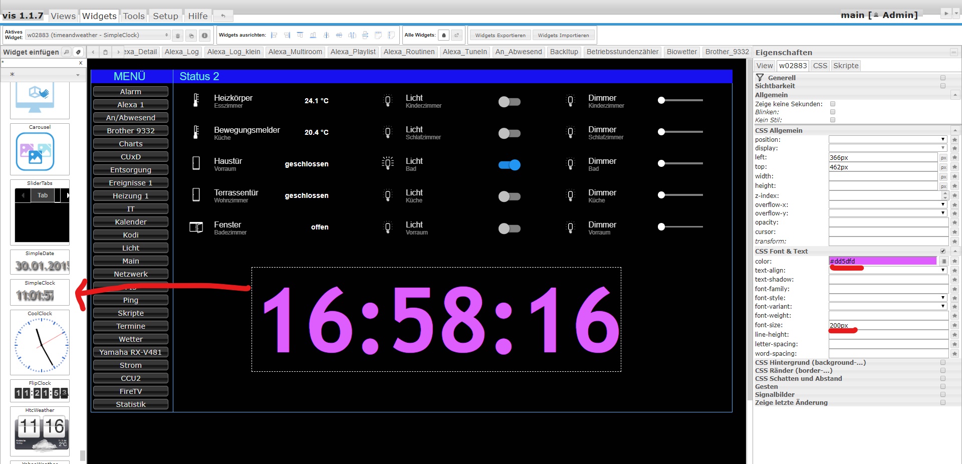

      denjo
      was soll mir das bild sagen???
      • sigi234S Online
        sigi234S Online
        sigi234
        Links ist das Widget von simpleClock
        Immer Daten sichern!
          denjo
          achsooo, ja die hatte ich schon, kann man ja leider nicht etwas größer machen
          • Jeeper.atJ Offline
            Jeeper.atJ Offline
            Jeeper.at
            @denjo:
            achsooo, ja die hatte ich schon, kann man ja leider nicht etwas größer machen `
            Doch kannst du. Trage bei FONT-SIZE bei Font CSS mal z.B. 500px ein.
            Lg
            Günther
              denjo
              okay probier ich gleich mal, jetzt habe ich gerade ein anderes Problem ich habe auf einmal einen weißen balken oben im Bild wie bekomme ich den wieder weg, ich verzweifel gerade
                Jeeper.atJ Offline
                Jeeper.at
                Irgendein Widget ist zuweit nach oben geschoben. Auch wenn es nicht angezeigt wird, da ist ein unsichtbarer Rahmen oben raus. Schiebe mal alles was oben ist weiter runter.
                  denjo
                  hat geklappt dankee

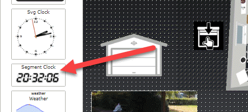

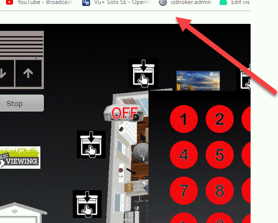

                    Servus Denjo,
                    @denjo:
                    Und zwar möchte ich ein popup in mein VIS einbauen, ich nehme dann view in Widget aber dann fängt das Problem an.
                    sobald ich es einfüge wird meine Uhr ganz klein wobei sie eigentlich Groß gestellt ist siehe Bilder.
                    Hat schon mal jemand dieses Problem gehabt??? `
                    Wenn Du die "Segmented Clock" auf eine andere View vererbst, hast Du dann das gleiche Problem, oder wird diese dann gar nicht angezeigt?
                    Wir haben hier ebenfalls ein Problem mit der Segmented Clock, ich würde dies gerne sammeln um ein Issue zu generieren.
                    Danke und Herzliche Grüße
                    Equilora aka Harald
                      denjo
                      nein das ist nur wenn man auf dem hauptview ein view anlegt und die Clock dazu auch noch
