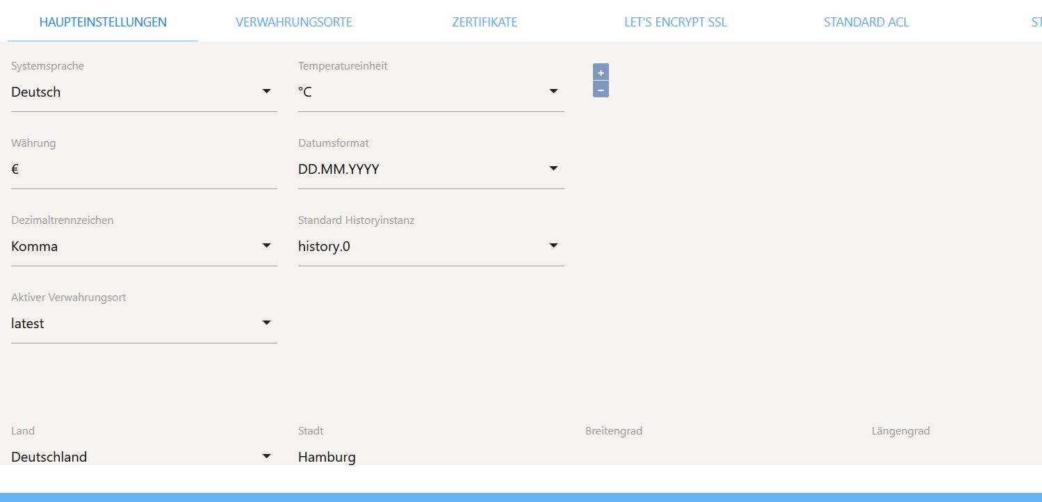

          • T Offline
            thobastian
            okay, ich hoffe, es sind die richtigen Daten. Ich wundere mich etwas, warum ich 2 Admin Adapter habe.

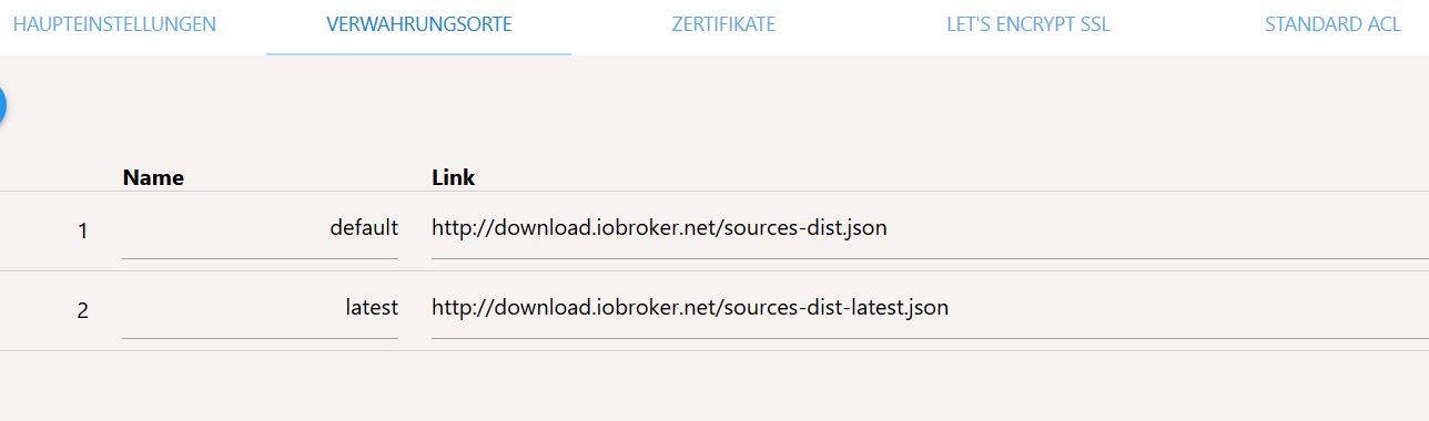

              • eric2905E Offline
                eric2905E Offline
                eric2905
                Der Screenshot vom Admin, wo man in den Systemeinstellungen die definierten Repositories sieht, fehlt noch [emoji6]
                Gruß,
                Eric
                • T Offline
                  thobastian
                  Diese hier?
                  HW: Homematic CCU2, Amazon Echo, diverse NodeMCU's mit Sensoren,
                  SW: IOBroker: immer neueste Version mit ESPEasy auf den NodeMCU's
