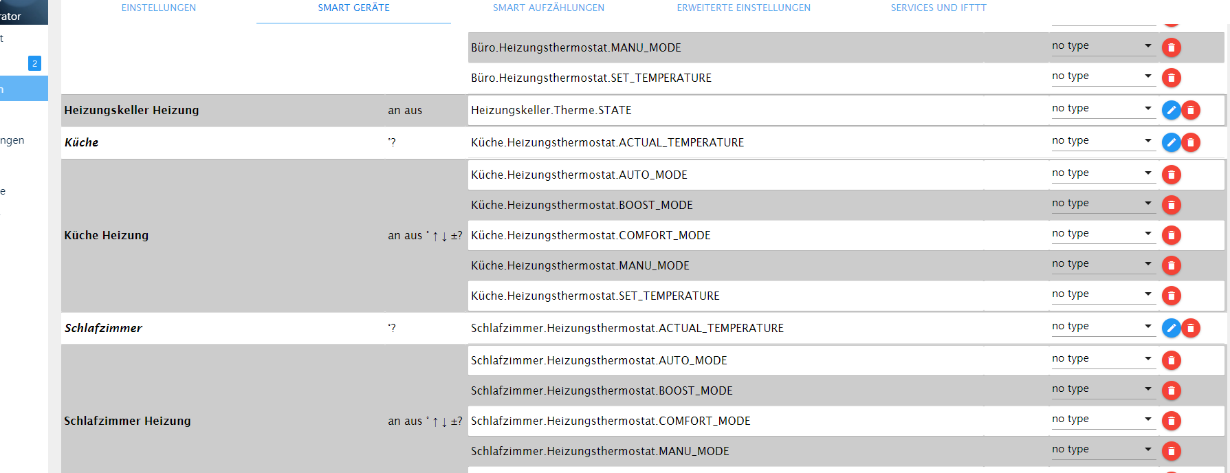

    ich habe die Thermostate in der CCU angelegt, und alles Räumen und Gewerken zugeordnet.
    Ich kann auch bereits über Alexa alles steuern, aber eine Sache ist mir aufgefallen:
    Wenn ich die Temperatur ändere mit:
    "Alexa stelle die Temperatur in Küche auf 22 Grad"
    Passiert folgender Ablauf mit jeweils 1 Sekunde Verzögerung
    Nacht Temperatur
    Boost wird aktiviert
    Boost wird deaktiviert
    Tag Temperatur
    Meine gesetzte Temperatur
    Also stimmt am Ende zwar die Einstellung, aber warum passieren die Zwischenschritte?
    Habe ein Screenshot mit den Smart-Geräten angehängt.

      Weil du alle objecte in den smart devices hast und nicht nur den Wert der Temperature.
      Also setzt er Boost, Auto usw auf true und als letzen Set Temperature welche alle vorigen Schritte überrult

        Die Smart Geräte wurden ja automatisch erstellt durch den Adapter.
        Das heißt ich muss jetzt zum Beispiel für Küche alles entfernen außer
        Heizung Küche –> SET TEMP
        Und dann noch zusätzlich anlegen:
        Heizung Küche Boost --> BOOST
        Heizung Küche Komfort --> KOMFORT
        usw...
        Ich dachte Alexa und der Adapter erkennt, dass ich sage "stelle auf X Grad" und somit automatisch merkt es kann nur SET Temp Sinn machen.
