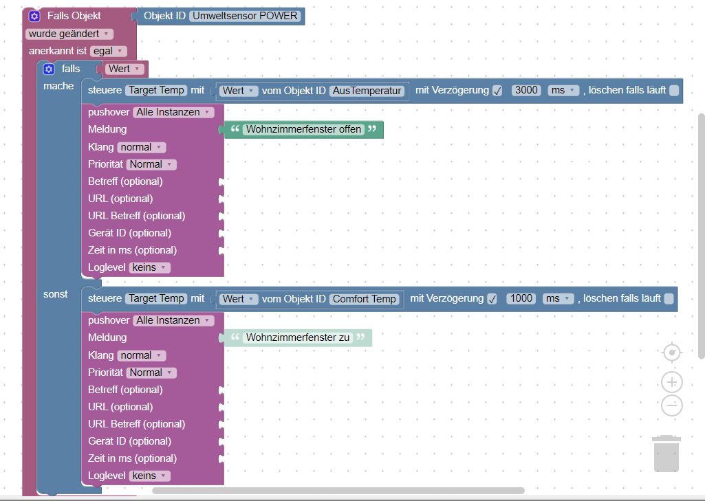

                      ![](</s><URL url=)https://i.imgur.com/rpg9BHy.jpg" />
                      ioBroker auf Synology DS218+ (Docker); VIS: 2x8" Tablets; Homematic CCU2 und Komponenten; Echo DOT; Unifi Ap-Ac Pro; Landroid S; Jovision IPCams
                      • ChaotC Offline
                        ChaotC Offline
                        Chaot
                        Der erste Teil stimmt
                        Falls Objekt Fensterkontakt…
                        Dann solltest du aber (wie bei mir zu sehen) eine "falls" Funktion einfügen.
                        Falls "Wert"
                        steuere Thermostat.SetTemperature mit Wert (Zahl) 5
                        sonst
                        steuere Thermostat.SetTemperature mit ControlMode
                        steuere Boost mode

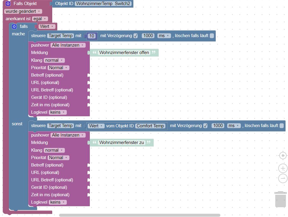

                          ~~![](</s><URL url=)https://i.imgur.com/nYOSDh8.jpg" />
                          14:40:19.984 [info] javascript.0 Stop script script.js.Thermostatsteuerung.Heizungssteuerung_HKT_EG_nach_Boost_Normal
                          14:40:19.992 [info] javascript.0 Start javascript script.js.Thermostatsteuerung.Heizungssteuerung_HKT_EG_nach_Boost_Normal
                          14:40:19.992 [error] javascript.0 script.js.Thermostatsteuerung.Heizungssteuerung_HKT_EG_nach_Boost_Normal compile failed: at script.js.Thermostatsteuerung.Heizungssteuerung_HKT_EG_nach_Boost_Normal:21
                          javascript.0 2018-10-07 14:40:19.991 error at Object.createScript (vm.js:56:10)
                          javascript.0 2018-10-07 14:40:19.991 error SyntaxError: Unexpected token ,
                          javascript.0 2018-10-07 14:40:19.991 error ^
                          javascript.0 2018-10-07 14:40:19.991 error setStateDelayed("hm-rpc.0.OEQ1713375.4.BOOST_MODE"/HK Thermostat Vorraum EG.BOOST_MODE/, , 300000, false);
                          javascript.0 2018-10-07 14:40:19.991 error at script.js.Thermostatsteuerung.Heizungssteuerung_HKT_EG_nach_Boost_Normal:21
                          javascript.0 2018-10-07 14:40:19.991 error script.js.Thermostatsteuerung.Heizungssteuerung_HKT_EG_nach_Boost_Normal compile failed:
                          javascript.0 2018-10-07 14:40:19.989 info Start javascript script.js.Thermostatsteuerung.Heizungssteuerung_HKT_EG_nach_Boost_Normal
                          javascript.0 2018-10-07 14:40:19.983 info Stop script script.js.Thermostatsteuerung.Heizungssteuerung_HKT_EG_nach_Boost_Normal
                          javascript.0 2018-10-07 14:39:46.314 error at Object.createScript (vm.js:56:10)
                          javascript.0 2018-10-07 14:39:46.314 error SyntaxError: Unexpected token ,
                          javascript.0 2018-10-07 14:39:46.314 error ^
                          javascript.0 2018-10-07 14:39:46.314 error setStateDelayed("hm-rpc.0.OEQ1713375.4.BOOST_MODE"/HK Thermostat Vorraum EG.BOOST_MODE/, , 300000, false);
                          javascript.0 2018-10-07 14:39:46.314 error at script.js.Thermostatsteuerung.Heizungssteuerung_HKT_EG_nach_Boost_Normal:21
                          javascript.0 2018-10-07 14:39:46.314 error script.js.Thermostatsteuerung.Heizungssteuerung_HKT_EG_nach_Boost_Normal compile failed:
                          javascript.0 2018-10-07 14:39:46.311 info Start javascript script.js.Thermostatsteuerung.Heizungssteuerung_HKT_EG_nach_Boost_Normal
                          javascript.0 2018-10-07 14:39:46.306 info Stop script script.js.Thermostatsteuerung.Heizungssteuerung_HKT_EG_nach_Boost_Normal
                          Kann mir jemand nochmals sagen wo ich hier meinen Denkfehler habe.
                          Danke euch vielmals
                          lg
                          mandragora~~
                          • ChaotC Offline
                            ChaotC Offline
                            Chaot
                            Mach mal im unteren Abschnitt den Block mit dem zweiten Trigger raus. Den hast du ja schon oben und brauchst den also kein zweites mal
                            Im Grunde läuft die Abfage so:
                            Wenn Fensterkontakt wird "true", dann
                            Aktion 1 (5°C)
                            sonst (logischerweise nicht "true")
                            Aktion 2 (17°C)
                            Ich würde auch behaupten das du den BOOST Mode gar nicht benötigst.
                            Normalerweise werden die Thermostate zu 100% aufgemacht bis die Solltemperatur erreicht ist. Von daher dürfte der Boost nichts bringen.
                            Also versuche doch zunächst mal den Block so wie ich ihn geschrieben habe ohne den Schnickschnak dazu und schaue ob das dann so wie gewünscht läuft. Wenn du dann immer noch Boost benötigst kann man den ja noch einbauen. Aber der zweite Trigger muss raus.

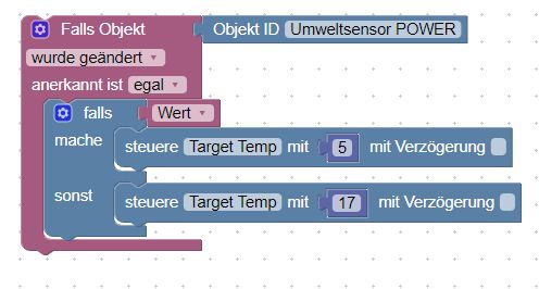

                              ~~![](</s><URL url=)https://i.imgur.com/x80zMbU.jpg" />
                              Alles entfernt so wie du gesagt hast
                              Wenn ich jetzt das Fenster öffne wir der HKT nicht auf 5 sondern gleich auf 17 Grad eingestellt.
                              Wenn ich das Fenster schließe passiert nichts.
                              Irgendwie überspringt er die 5 Grad.
                              Ändert auch nichts wenn ich es auf geändert oder true stelle
                              Ich bin glaub ich zu doof dafür :(

                                Stell mal anstatt "ist wahr" auf "wurde geändert"
                                • ChaotC Offline
                                  ChaotC Offline
                                  Chaot
                                  Oh,
                                  was steht eigentlich in dem Wert drin den der Fensterkontakt ausgibt?
                                    mandragora
                                    Hallo
                                    Beim Fensterkontakt hab ich keine Werte
                                    Da habe ich nur true oder false
                                    ~~![](</s><URL url=)https://i.imgur.com/wmZE7iC.jpg" />
                                    lg
                                    mandragora~~
                                    • ChaotC Offline
                                      ChaotC Offline
                                      Chaot
                                      Hast du mal den Wert vom Thermostat angeschaut was da direkt eingetragen wird wenn du das Fenster öffnest?
                                      Ich kenne die HM Thermostate nicht, aber bei meinen Dect wird die Übertragung 5 Minuten verzögert.
                                      • paul53P Offline
                                        @mandragora:
                                        Wenn ich jetzt das Fenster öffne wir der HKT nicht auf 5 sondern gleich auf 17 Grad eingestellt. `
                                        Ich vermute mal, dass Wert eine Variable ist und nicht - wie erforderlich - die Eigenschaft Wert des Triggerdatenpunktes ? Haben beide leider die gleiche Farbe in Blockly.
                                        • K Offline
                                          K Offline
                                          Karl_999
                                          @Chaot:
                                          Normalerweise werden die Thermostate zu 100% aufgemacht bis die Solltemperatur erreicht ist. Von daher dürfte der Boost nichts bringen. `
                                          Wir haben hier einen PID-Regler und keinen Zwei-Punktregler. Ein PID-Regler kennt auch die Zwischenwerte zwischen zu und auf.
                                          Und genau deswegen gibt es die Boost-Fuktion.
                                          Das lässt sich nachprüfen, wenn man die Solltemperatur erhöht: Dann springt die Ventilöffnung nicht auf 100%.
                                          @mandragora: Hast du schon einmal versucht, diese Funktion manuell über die HM-Variablen (Objekte) zu steuern? Sonst wird es sehr schwierig, Programmfehler und "falsches" Verhalten des HKT auseinanderzuhalten.
                                          Mein Vorschlag wäre daher
                                          1. Manuell über die HM-Variablen (Objekte) das gewünschte Verhalten zu testen:
                                          • Umschalten auf "Fenster-Auf-Modus
                                          • Umschalten auf BOOST
                                          • Umschalten auf AUTO
                                          2. dieses Programm in kleine Stücke mit Teilverhalten aufzudröseln
                                          Ich bin weder Freund noch Kenner von Blockly; das ist für mich ähnlich der HM-Skripte schwer nachvollziehbar mit häßlichen Seiteneffekten. Daher hört hier konkrete Unterstützung meinerseits auf. Ich empfehle jedoch, möglichst viele Debug-/Info-Ausgaben zu schreiben, damit die Abläufe nachvollziehbar werden: Also in jede Verzweigung.
                                          Sollte es in Richtung JS gehen, kann ich gerne konkret weiterhelfen.
