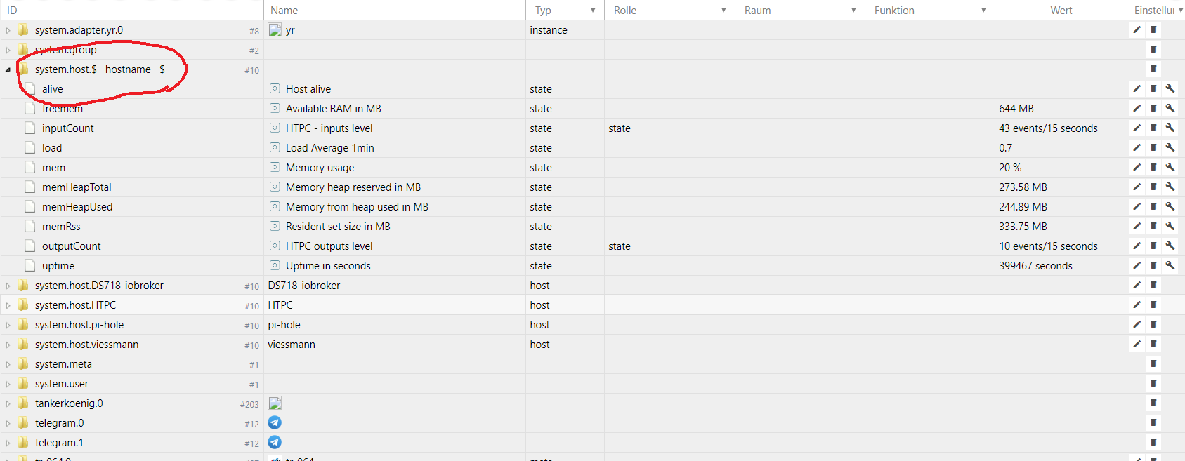

    Hallo Gemeinde,
    Meine Installation muckt hier und da etwas rum. Ich finde Log hin und wieder Einträge das ein Adapter "already running" ist.
    Jetzt hab ich unter "Objekte" einen Baumstruktur eines Host entdeckt der nicht existiert. Die Zeitstempel der Datenpunkte sind allerdings einige Monate alt.
    Läuft da noch was im Hintergrund, und wenn ja, wie könnte ich das finden?
    Ciao, Gerhard

      ich finde gerade meine Glaskugel nicht…
      da musst du schon helfen...
      welche version
      js-controller
      admin

        Asche auf mein Haupt.
        so:
        js-controller 1.4.2
        admin 3.4.1
        Das ganze läuft unter Debian.
        Ciao, Gerhard

          Sieht so aus als ob die mal fälschlicherweise angelegt wurden. Auch weil "$host" eher kryptisch ist … lösch und gut ist :-)
