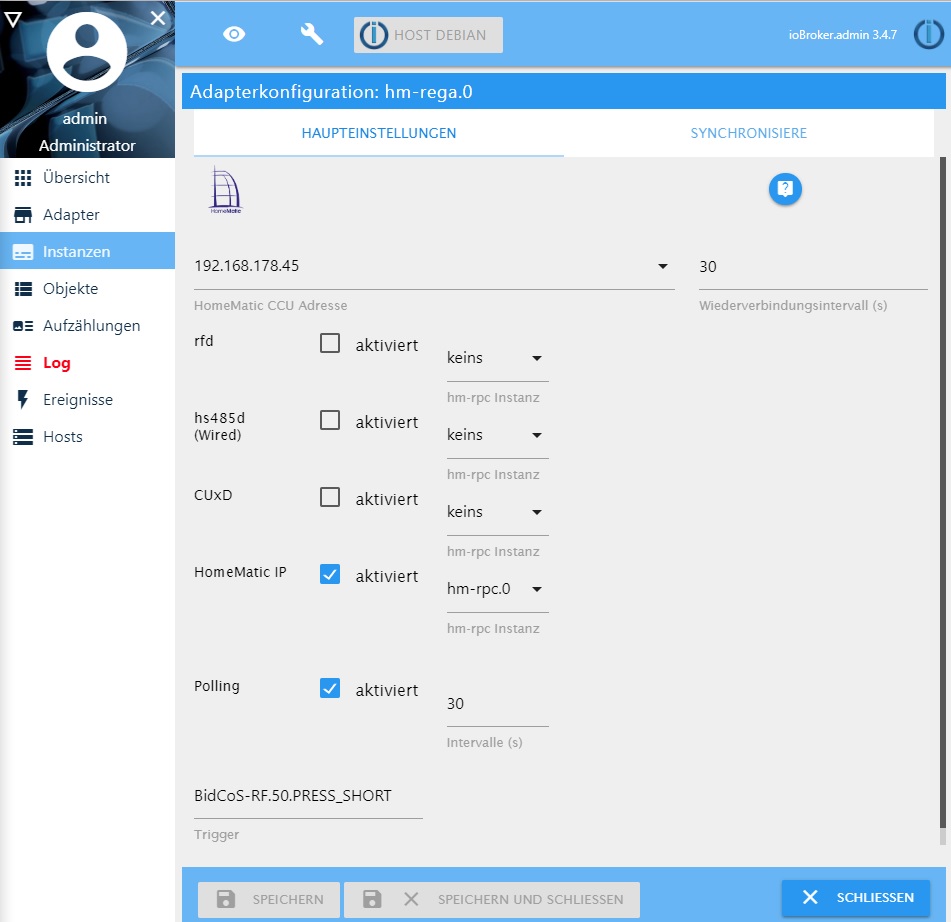

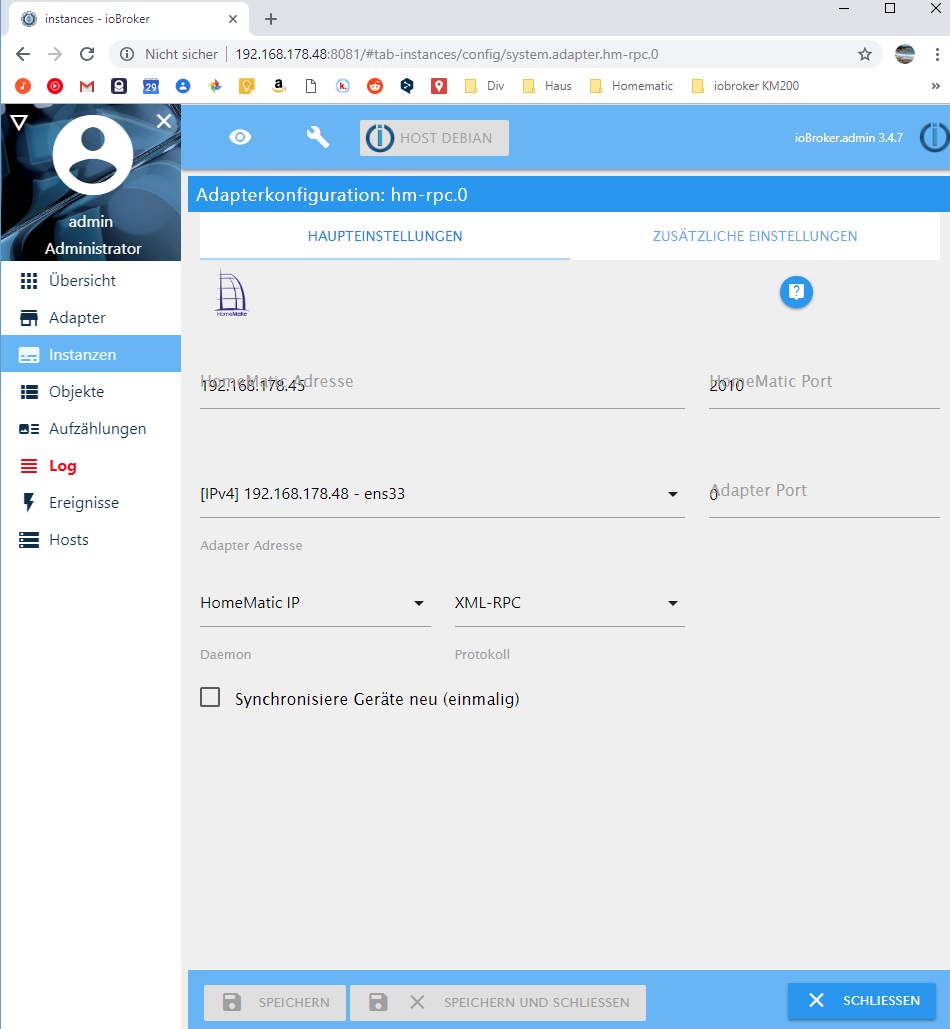

      Die Einbindung hat funktioniert (Port war auf 2010 für HmIP Geräte, wenn diese aber an einer CCU hängen dann muss 2001 eingestellt werden). Ich finde bei Objekten jedoch keine Werte für z.B: Temps oder Feuchten
      unter "hm-rpc.0" finde ich alle Geräte aber nur mit dem Unterordner "0" mit "Condif_Pending_Alarm", "Low_Bat_Alarm", "Unreach_Alaram" und "update_Pending_alarm"
      Wie ich div. Screnshots entnehmen kann müsste es einen Ordner "1" geben.
      Hat jemand einen Tipp für mich? Danke & Viele Grüße

          • SuperfastIOS Offline
            SuperfastIO
            Eben gehts :-)
