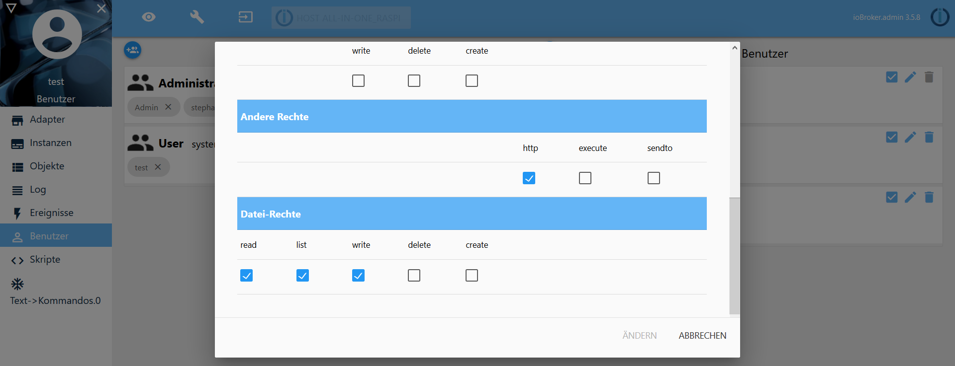

    Ich habe einen Benutzer "test" erstellt, dieser hat nur die Standard "User"-Rechte (siehe Bild). Ich kann keine Gruppen erstellen oder löschen, soweit scheint es zu funktionieren, allerdings kann ich neue Nutzer erstellen (diese aber nicht wieder löschen) und Usern neue Gruppen zuweisen bzw. vorhandene löschen. Damit kann ich zum Beispiel einem vorhandenen Admin diese Rechte entziehen oder mir selbst Admin-Rechte geben. Nach einem Relog bin ich nun vollwertiger Admin und kann jetzt auch Gruppen und Nutzer löschen.
    Gefühlt liegt das Problem bei den "Standard ACL", die in Objekte gesetzt sind. Da ich vorher Probleme hatte mit einem Benutzer in der Gruppe "User" Vis zu bedienen (Permission-Error um z.B. Licht zu schalten), habe ich das problem gelöst indem ich "Jeder" Schreibrechte gegeben habe, sowohl für Objekte, Zustände und Dateien (siehe Bild). Überschreibt dieser Zugriff wirklich die Zugriffsrechte, die bei Benutzer->Gruppen gesetzt sind oder liegt woanders der Fehler?
    Ich hoffe ihr könnt mir helfen was ich wie konfigurieren muss, am liebsten wärs mir ja wenn nur der Benutzer admin Zugriff auf 8081 hat um all das zu vermeiden.

      Welche js-Controller Version hast du im Einsatz?
      Gesendet vom Handy …
      • BluefoxB Offline
        BluefoxB Offline
        Ich habe da was schon im August gefixt.
        Kannst du 2.0.0 branch ausprobieren?

                  So, habe soweit mal alles getestet was mir eingefallen ist, Gruppen setzen/bearbeiten etc funktioniert nicht mehr (permission error), auch bei Skripts/Adapter starten oder stoppen das selbe, Objekte löschen ebenfalls. Ein einziger "Fehler" der mir aufgefallen ist, wenn ich unter Objekte den State editieren will (bspw. "false" auf "true") hängt sich admin.0 ca. 30s auf und ist nicht mehr erreichbar, es findet aber keine änderung statt (das Licht ging nicht an, was ja auch gewollt ist).
                  Ein anderer Fehler scheint zu sein, dass ich unter "Objekte" ohne die zugehörigen Rechte neue Objekte erstellen konnte, diese dann aber ebenfalls nicht editieren kann. Habe der Gruppe "User" bei Zustands-Rechte keine "create"-Erlaubnis mehr gegeben (auch wenn das ja sowieso ein Objekt ist oder?) nachdem ich gestern abend noch etwas rumprobiert hab, daran liegts also wohl nicht.
                  Im Vis funktioniert das schalten übrigens einwandfrei, also ich muss da echt ein großes Lob an dich aussprechen @Bluefox wie schnell du reagierst, da findet man mal einen Bug und der ist in der dev-Version schon gefixt :D Ich hätte da noch eine letzte kurze Frage, als ich vorhin den dev-Build installiert hab habe ich einfach deine Befehlte copy-pastet, ohne darauf zu achten ob ich die Rechte hab (keine sudo am Anfang). Das heißt dass er versucht hat iobroker zu stoppen und bei laufendem iobroker versucht hat zu updaten, auch ohne Rechte. Da war er dann in einer Endlosschleife mit dem sich wiederholenden Fehler
