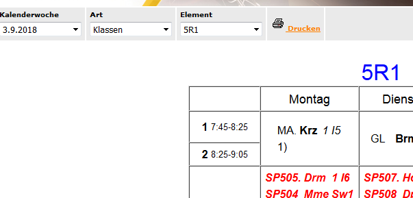

        Jetzt aber ein weiteres Problem. Auf der Seite gibt es eine weitere Navigationsmöglichkeit, die ich auf der normalen Homepage nutzen kann. Nämlich die Auswahl der Schulklasse. Wenn ich die Auswähle wird wie auf dem Bild angezeigt der Stundenplan angezeigt.
        In den Iframe-Fenster geht das nicht. Er zeigt mir also den Plan nicht an wenn ich eine Klasse auswähle.
        Unterdrückt Iframe Funktionen?

          Wenn du nur die eine Klasse angezeigt haben möchtest würde ich auf der Hompage die Klasse im Menü auswählen und dann diesen Link im iFrame implementieren. Oder versteh ich da was falsch :shock:
