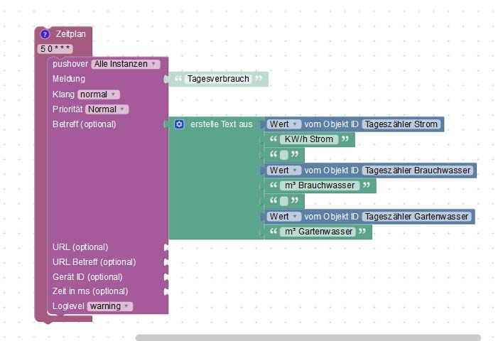

    ich möchte gerne Pushnachrichten "schöner" formatieren.
    Ich habe bis jetzt dieses Blockly Skript:
    Es macht was es soll. Schön aussehen - leider nicht.
    Es steht in der Nachricht halt alles direkt hintereinander.
    So zum Beispiel: 10 KW/h Strom 1 m³ Brauchwasser 0 m³ Gartenwasser
    Ich hätte gerne:
    Verbrauchswerte von heute
    10 KW/h Strom
    1 m³ Brauchwasser
    0 m³ Gartenwasser
    Gibt es einen Funktion die einen "Zeilenumbruch" macht?
    Grüße
    Manfred

      Edit:
      nochmals nachgelesen:
      Das Kommando lautet \n
      https://pushover.net/faq#technical-newline
      wie das in Blockly umgesetzt werden kann habe ich nocht nicht raus, aber eventuell hat da noch jemand eine Idee.
      • ChaotC Offline
        ChaotC Offline
        Chaot
        Ich habe es jetzt explizit ausprobiert.
        In Blockly habe ich es nicht zum laufen gebracht. In JS geht es mit dem Befehl \n
               message: 'Wohnzimmerfenster\n offen',
        Alternativ könntest du ja das Blockly in JS umwandeln und den "\n" Parameter selbst eingeben.
        Wenn du das in Blocklyso schreibst
        '\n'
        ````wird das ja fast korrekt gesetzt. Aber wie man das schreiben muss damit das auch wirklich so stehen bleibt ist mir nicht klar.

            Wenn html aktiviert ist, muss
            eingefügt werden.
            Ich mache das auch nur direkt über JS, da könntest du aber das Blockly umwandeln:
            tmessage = tmessage + "
            ";       // Zeilenumbruch
                tmessage = tmessage + "Wohnzimmer :   " + "<tab to="t1">" + getState("hm-rpc.0.xxxxx.TEMPERATURE"/*Wohnzimmer Wetter.TEMPERATURE*/).val + " (" + getState("hm-rpc.0.xxxxxx.SETPOINT").val + ") °C";
            ";       // Zeilenumbruch
                tmessage = tmessage + "xxxxx" +  '_______. ' + ":   " + getState("hm-rpc.0.xxxxx.TEMPERATURE"/*xxxx Wetter.TEMPERATURE*/).val + " (" + getState("hm-rpc.0.xxxxx.SETPOINT").val + ") °C";
            sendTo("pushover.1", { // 0 Mitteilungen 1 Warnungen 2 Alarm
                                    message:    tmessage, // mandatory - your text message
                                    title:      ttitle, // optional  - your message's title, otherwise your app's name is used
                                    device:     "XperiaZ5",
                                    priority:   -1,
                                    html:       1,
                                    });</tab>
