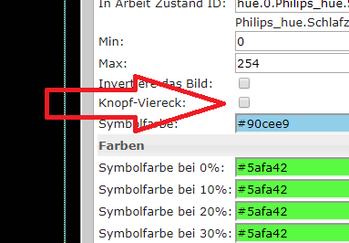

        Aber das ist leide nicht das was ich meine, die Symbolfarbe kann ich schon ändern, aber die Button-Farbe nicht.
        Stelle mal das Thema dark-hive ein und aktiviere das "Knopf-Viereck":
        Dann weißt du was ich meine :D

          Hallo, stell mal im Hintergrund transparent ein…............

            Cool klappt, mit dem "transparent" kann ich dann auch die Backgroundcolor setzen, dass ist ohne dem Transparent nicht möglich.
