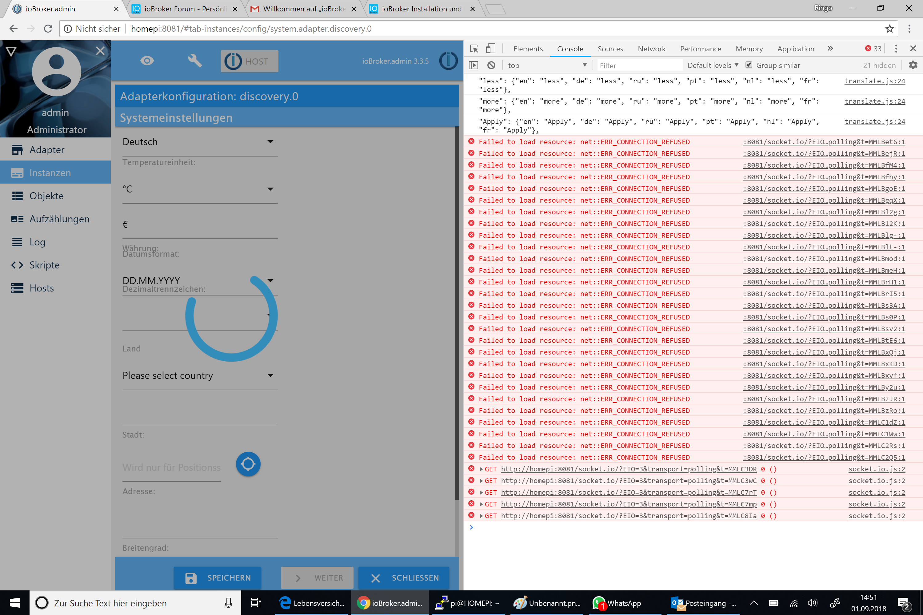

    Hallo ich bin ganz neu hier und habe mit auch mal ein ioBroker installiert auf einem Raspberry 3B+
    Benutzt habe ich das ioBroker Image vom 14:04.2018 von hier genommen :http://www.iobroker.net/docu/?page_id=2563&lang=de
    Raspberry bootet auch ich kann auch alle Konfigurationen vornehmen wie auf der Seite beschrieben wird.
    SSH funktioniert.
    Wenn ich auf die Seite http://MeineID:8081 gehe lädt die Seite ist aber sehr langsam und es kommen immer wieder die Ladecreens die alles blocken.
    Ich bin selbst Softwareentwickler also gleich mal in die Browser Developer Tools und da sieht man schon das er permanent Webserviceaufrufe versucht die aber scheitern. Siehe angehängtes Bild.
    Was mache ich falsch ?
    Ist ja quasi eine Mint Installation ich kann ja nicht mal die Basiseinstellungen auf der ersten Seite ändern weil alle paar Sekunden der Blockscreen kommt.
    Danke für euere Hilfe

      aktualisiere mal den js-controller und den admin.. über die konsole
      cd /opt/iobroker
      iobroker stop
      npm i iobroker.js-controller --production
      npm i iobroker.admin --production
      npm i iobroker.discovery --production
      iobroker upload admin
      iobroker start
      dann geh über die IP dran

        Poste hier bitte einen Abschnitt aus der aktuelle Logdatei im Unterordner „log“, aus dem mögliche Fehler hervorgehen.
