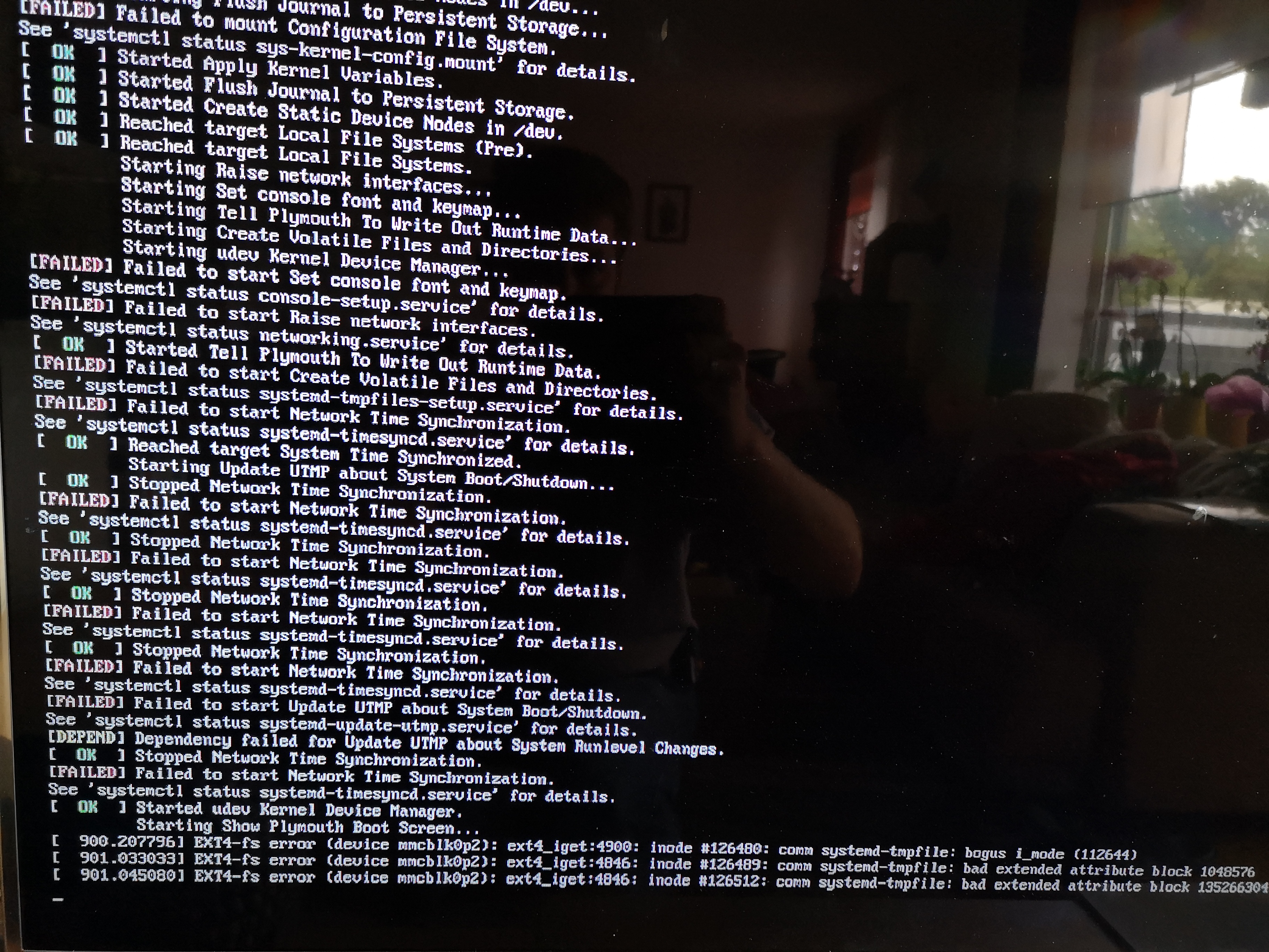

        irgend etwas passiert wenn ich den PI am Bildschirm anschließe kommen lauter Fehlermeldungen.
        Ich hab mal ein Bild angehängt.

          "ext4-fs error" bedeutet. Dein Filesystem ist im Eimer … also wohl SD Karte hinüber

            ja das dachte ich mir auch, das ist aber schon die 3. Karte drum die Idee mit der WD My Cloud
