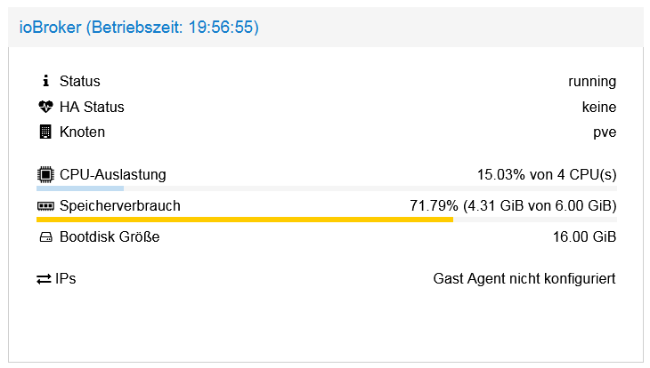

            Habe jetzt meinen NUC mit Proxmox aufgesetzt und der Debian 9 VM mit ioBroker 6GB RAM zugeteilt.
            Wenn ioBroker jetzt nen Tag läuft, wird auch immer mehr RAM "genutzt" laut Proxmox.
            Bis zu 4,5 GB.
            Laut free -m sind davon aber 2,7GB cached.
            Da das ioBroker System also eigentlich nicht so viel RAM benötigt...
            Was würde auf Dauer passieren wenn ich die Zuteilung von 6 auf 4 ändere?
            Dann würde sich Debian nicht mehr so viel genehmigen!? Aber würde dann mein System langsamer?
