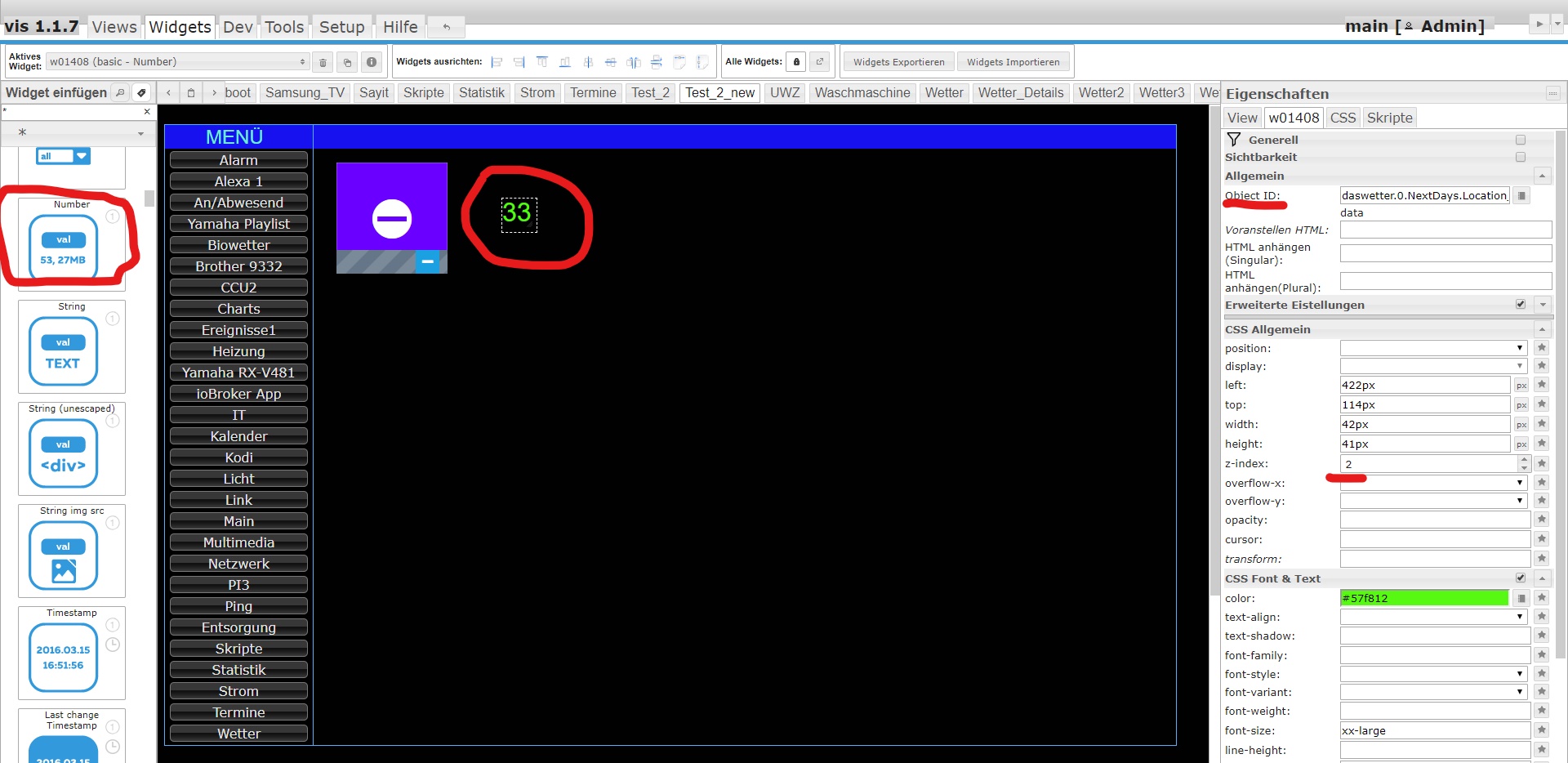

    Ich habe regelmäßige Wartungsarbeiten die ich visualisiert habe Widget anklicken und der Tagezähler wird zurückgesetzt. Nun würde ich gerne bei den Metro-Wiget (Toggle) das Untere rechte Symbol durch den Inhalt eine DP ersetzen. (Anzahl der vergangenen Tage). Ist das möglich? Wenn ja wie bzw. wo kann ich eine Anleitung dazu finden.

      du kannst auch ein DP-Widget darüber setzen und den z-Index entsprechend setzen.

        Hallo Sigi,
        kannst du mir das DP-Widget genauer beschreiben welches das z.B. ist. z-index ist klar. Aber außer you-tube videos in denen vis erklärt wird und die recht dürftige Beschreibung habe ich leider nirgendwo gefunden. Bin Newbee

            Werde ich morgen gleich versuchen umzusetzen.
            Herzlichen Dank.
