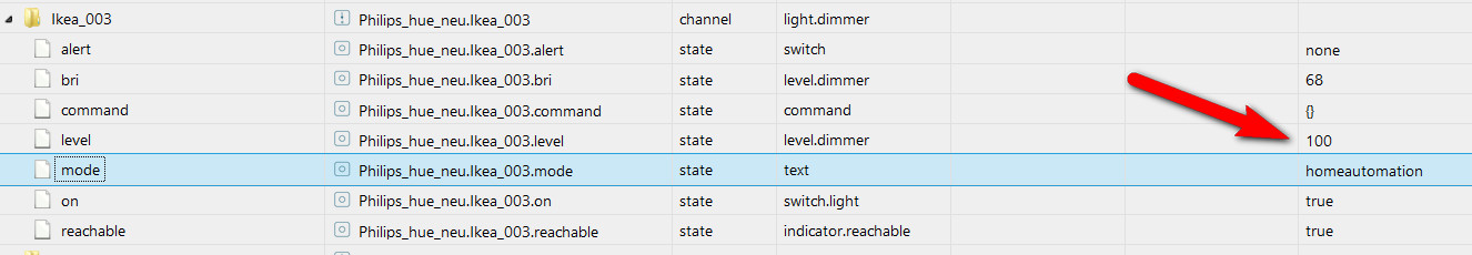

    versuche gerade die Helligkeit einer Lampe über ein Script zu ändern, klappt aber nicht.
    Wenn ich im Objektmanager den Wert (level.dimmer) von Hand ändere geht das:
    0 = komplett aus
    100 = komplett an
    Ändere ich die gleiche Variable über ein srcipt (die Änderung wird auch sofort im Objektmanager grün angezeigt) passiert an der Lampe nichts.
    Jemand eine Idee?

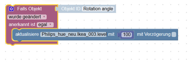

      Zeig doch mal bitte dein Skript, ist das mit Blockly gemacht?
      Enrico
      • B Offline
        B Offline
        broker100
        Habe die "100" nur genommen um ggf. andere Fehler auszuschließen.
        Möchte später den Wert des Cube 0-100 dort direkt eintragen.
        • R Offline
          R Offline
          RappiRN
          Dachte ich mir, nimm mal bitte den "steuere" Block anstatt "aktualisiere.
          Enrico
          • dslraserD Offline
            dslraserD Offline
            dslraser
            nimm steuere und nicht aktualisiere

              Danke, jetzt geht es. Muss aber auch wissen.
              Ist zwar noch eine ziemliche Verzögerung (~10sec) drin, aber wahrscheinlich ein anderes Problem.
              • R Offline
                R Offline
                RappiRN
                Die Verzögerung wird wohl von der eingestellten Pollingzeit kommen. Ich weiß jetzt nicht genau, wie der Hue-Adapter arbeitet, sieht aber so aus, als wenn nach ner bestimmten Zeit die Abfragen getätigt werden.
                Die Sache mit dem "steuere" bzw "aktualisiere" Block ist hier im Forum schon ein paar Mal erklärt worden. Wenn du den "aktualisiere" Block verwendest wird die Eingabe gleich bestätigt (ack true), d.h. die Schrift wird gleich grün im Objektmanager. Beim "steuere" Block wird der Eintrag ohne Bestätigung gemacht (ack false), die Schrift bleibt rot und bei Bestätigung (Übernahme vom Gateway, hier das von Hue) wird die Schrift grün. Die Erklärung beruht auf meinem laienhaften Wissen, so wie ich das aus den anderen Erklärungen rausgelesen habe. :)
