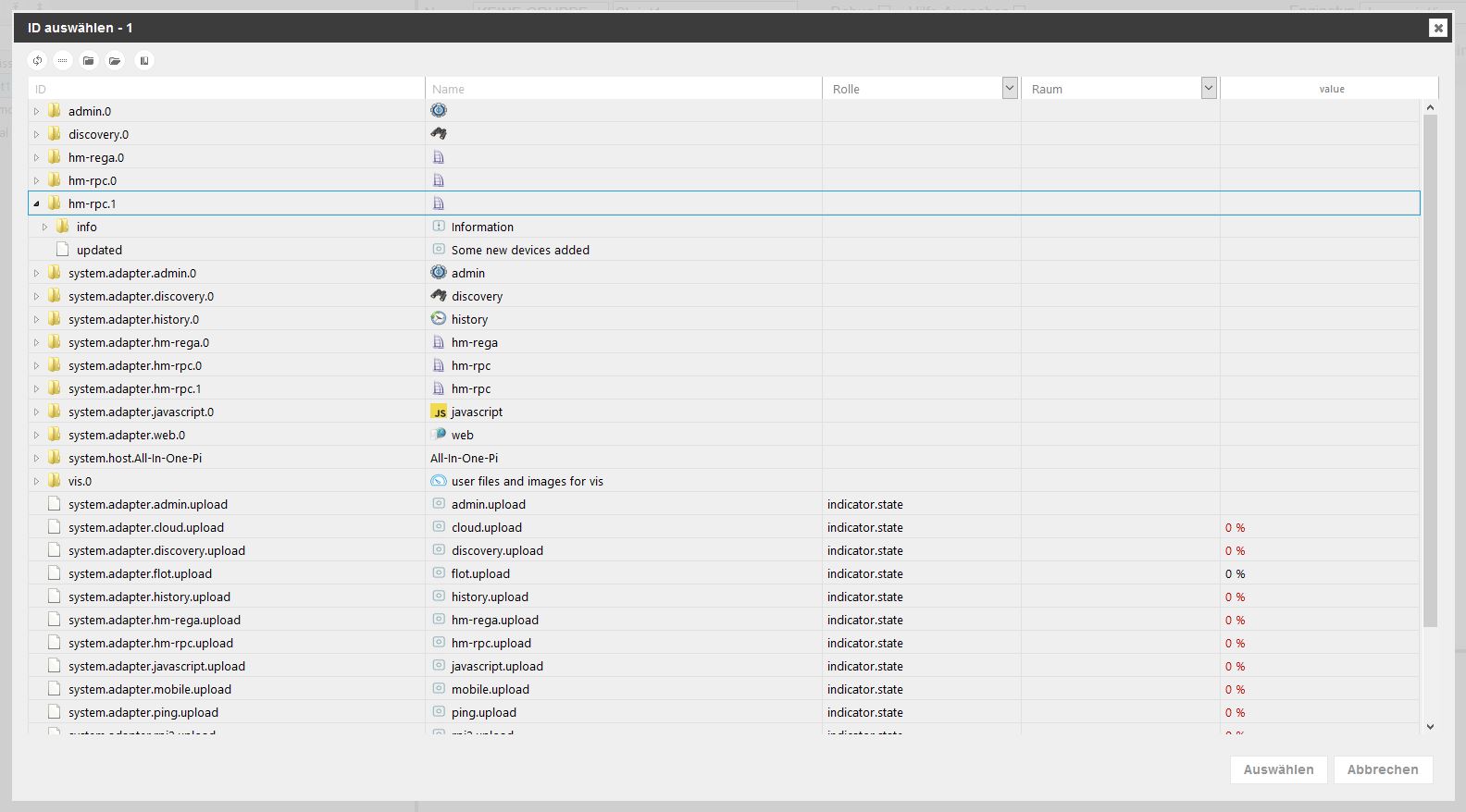

        • HomoranH Nicht stören
          Mach mal bitte einen Screenshot der ID-Selector-Box

          • J Offline
            JKrumlovsky
            meinst du das?
              Ja, das meine ich.
              und ich nehme an, dass der rpc.1 die wired Geräte enthält.
              Was passiert, wenn du den reload Button (oben links) drückst?
