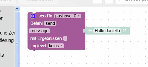

                                so, ich hab jetzt mal selbst ein Blockly ( :D ) erstellt:
                                und gestartet:
                                geht also, ohne Probleme…. da scheint bei dir vorher in der Blockly-Logik etwas nicht zu stimmen...

                                    danke für dein blockly .. super! .. wie hast du denn dieses blockly standalone getriggert?
                                      stoffel67
                                      das ist aktuell nix getriggert ( für das Beispiel), ich drücke einfach auf den start Knopf rechts vom Script
                                      4219_blockly3.png -Namen
