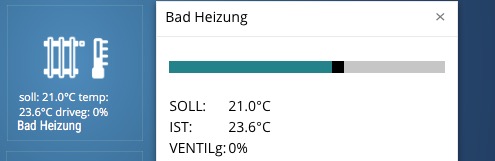

      Hallo Bluefox,
      vielen Dank für den Adapter. Ich habe gestern Abend meine Views von Futura auf RobotoCondensed-Regular, Futura; umgestellt. Wenn der Adapter nicht lädt oder Probleme macht, geht immer noch Futura.
      Heute habe ich auch die Metro Widgets umgestellt. Allerdings gibt es einige, bei denen noch eine andere Schrift verwendet wird. Sieh mal hier: 261_bildschirmfoto_2015-11-19_um_10.04.06.jpg
      "Bad Heizung" ist gut, die Daten darüber sind noch die alte Schrift.
      Wie stelle ich die um?
      Pix

        Falls du metro verwendest:
        .metro .tile-content * {
            font-family: RobotoCondensed-Regular;
        Oder das.
        .metro .tile-content td {
        Sollte schneller sein.

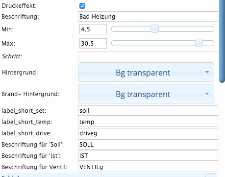

            pix
            Hallo Bluefox,
            es klappt noch nicht so richtig:
            Dieser Code (rot, damit man schnell sieht, wo die Formatierung greift):````
            color: red;
            ergibt dann dies:
             ![261_bildschirmfoto_2015-11-19_um_14.35.20.jpg](/assets/uploads/files/261_bildschirmfoto_2015-11-19_um_14.35.20.jpg)  ![261_bildschirmfoto_2015-11-19_um_14.39.03.jpg](/assets/uploads/files/261_bildschirmfoto_2015-11-19_um_14.39.03.jpg)
            Das "g" habe ich angefügt, um den Unterschied zwischen den Schriften zu zeigen.
            Standard Schriftart für die ganze View (Reiter View/Schriftart) ist auch RobotoCondensed-Regular. Font-Family in Widget-Einstellungen ist leer (übernimmt ja die Einstellungen der View).
            Beim Widget Metro - Tile String wird der Datenpunkt Inhalt ID noch nicht formatiert (Datenpunkt Zustand ID aber schon).
            Beim Inhalt des DWD-Widgets ändert sich auch noch nix.

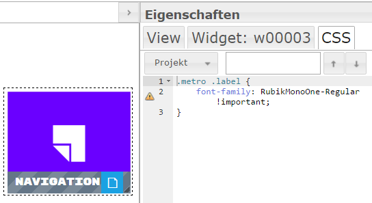

                Bei mir mag es leider nicht wirklich klappen! Es kommt im "Front-Family" Menü keine Vorschau wie man bei bluefox seinem ersten Bild sehen kann…
                671_unbenannt.png :oops: :oops: :oops:

                  @blauholsten:
                  filename="Unbenannt.PNG" index="0">~~ :oops: :oops: :oops: `
                  Was für ein Browser und OS?

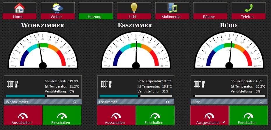

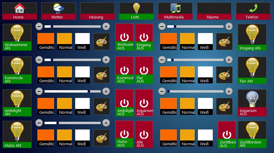

                    nabend,
                    bei mir wurde erst übernommen als ich bei CSS "Projekt" statt "Global" ausgewählt habe.
                    Mein Problem ist allerdings dass die größere Schrift auf alle Views übernommen wird und nicht nur bei einzelnen Widgets, ist das normal?
                    Dadurch passt die Schrift nicht mehr bei allen Widegts und ist abgeschnitten =(
                    anbei mal meine Views.
                    Wär nett wenn ihr auch meine Views kommentiert. Bin absoluter Neuling und kämpfe noch oft :roll:
