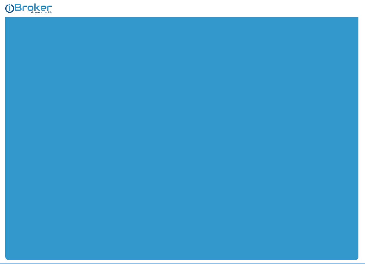

        Wenn ich unter iobroker.pro meine Anwendungen aufrufe dann sehe ich dieses Bild.
        Zuvor hatte ich iobroker.net. Aber hier sah es gleich aus.

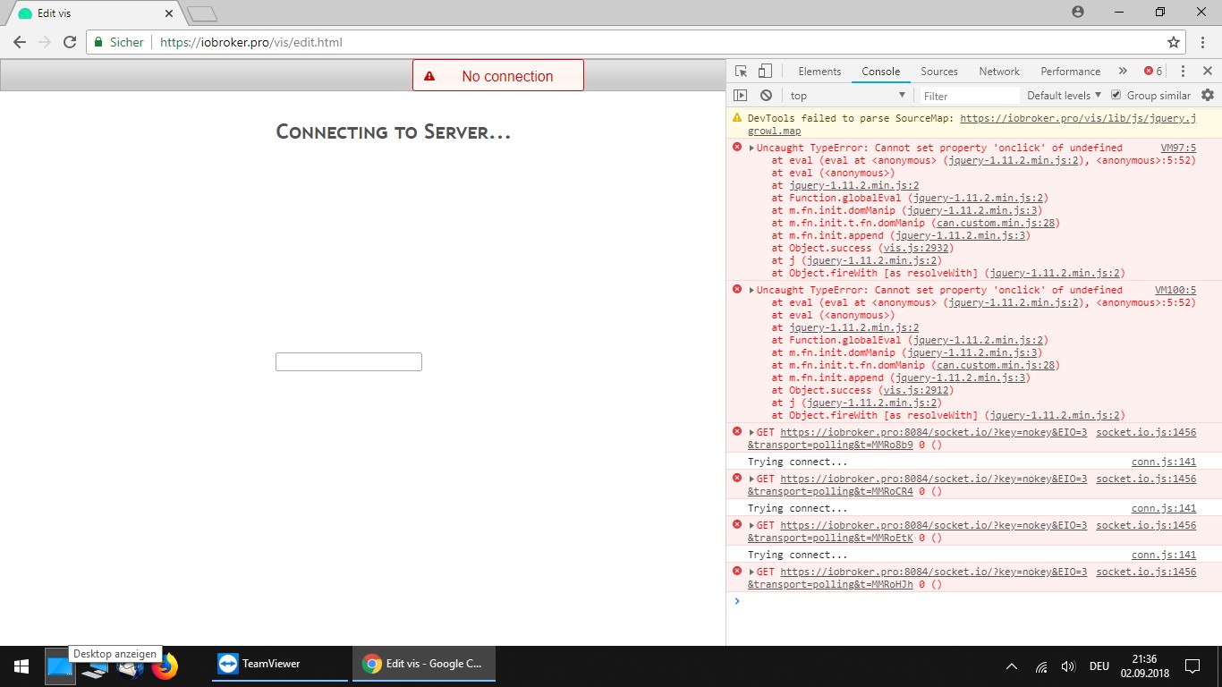

          Der Cloud-Adapter läuft wieder und ich habe den ioBroker-Rechner mal neu gestartet. Leider hat das bisher nichts daran geändert, dass ich über Chrome nicht mehr auf vis oder vis editor komme (iobroker.pro) 356_zwischenablage01.jpg .

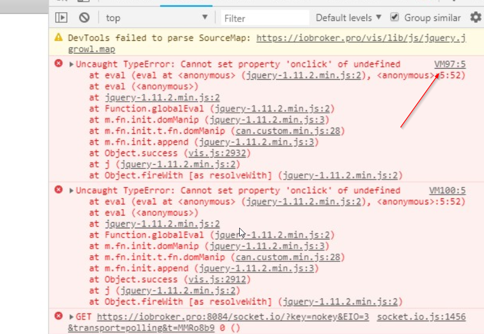

            Browser Console bringt:
            Synology DS920+ VM, S7-315 PN mit ET200S

              @fu_zhou:
              Zwischenablage01.jpg `
              Sieht man da was?

                Ja, da sieht man was:
                • sigi234S Online
                  sigi234S Online
                  sigi234
                  ich glaube das ist der Backitup Adapter…......
                  viewtopic.php?f=23&t=15256&hilit=backitup#p159468
