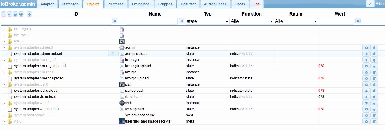

    ich versuche gerade meinen ical Adapter (Google Kalender) zu installieren, aber es will mir nicht gelingen.
    Meine Instanzen und der Adapter sehen wie folgt aus:
    Ist bestimmt bloß was kleines was ich bei der Einrichtung übersehen habe.
    Mfg Oekomat

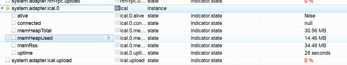

            Hi okoemat, hast du unter objekte "ical.0"? Das wird angelegt wenn der Kalender das erstemal gelesen wird. Was man bei dir sieht sind die Datenpunkte für den Adapter selbst, nicht für die Kalender.

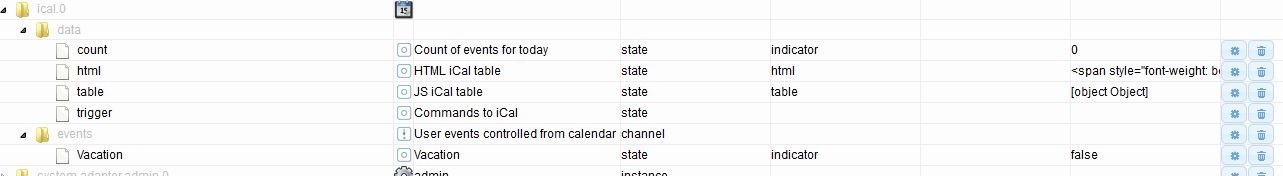

              Ja, in den Objekten steht er drin
              • Jey CeeJ Offline
                Jey CeeJ Offline
                Jey Cee
                Im unterordner Data gibt es das objekt html. Dort sollte was stehen wenn ein aktueller Eintrag im Kalender ist. Anzeigen lässt sich das im Basic Widget html.

                  In Data scheint nix anzukommen, sonst wäre der Wert doch nicht 0 oder?

                        Jetzt hab ich gesehen was du meinst mit 0 meinst. Stimmt der count ist für die Anzahl der termine im Zeitraum 7 tage (Standard Einstellung).

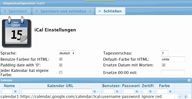

                          Ich habe in der Konfiguration des Adapters 7 Tage stehen und hab das jetzt auf 60 erhöht. Der Count bleibt trotzdem auf 0.

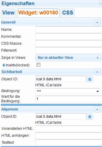

                          Mit dem Widget val string unescaped habe ich bei "allgemein" und "sichbarkeit" jeweil die ID ical.0.data.html hinterlegt.
                          Jetzt steht zumindest im Editormodus ein termin für morgen sichbar. In der index-view bleibt das Widget jedoch weiterhin leer.

                              Acha ja wenn du in Objekte bei den Datenpunkten über die Spalte Werte mit der Maus gehst siehst du den Zeitstempel wann er das letzte mal Aktualisiert wurde.

                                  widget sieht jetzt so aus:

                                        So jetzt hatte ich Zeit das Widget an zu schauen. Du hast bei der Eigenschaft Sichtbarkeit Object ID ical.0.html angegeben und die Bedingung == 1. Das heisst der Inhalt von dem Datenpunkt muss eins sein damit das Widget angezeigt wird.
                                        Wenn du es nur Anzeigen willst falls was drin ist muss es != 0 (ungleich 0) sein.
                                        Wenn es immer angezeigt werden soll einfach keine Object ID angeben.
                                        Edit: Gerade gesehen du hast vorher schon ein Screenshot von den Widget Einstellungen gemacht. Das ist mir am Smartphone entgangen.
