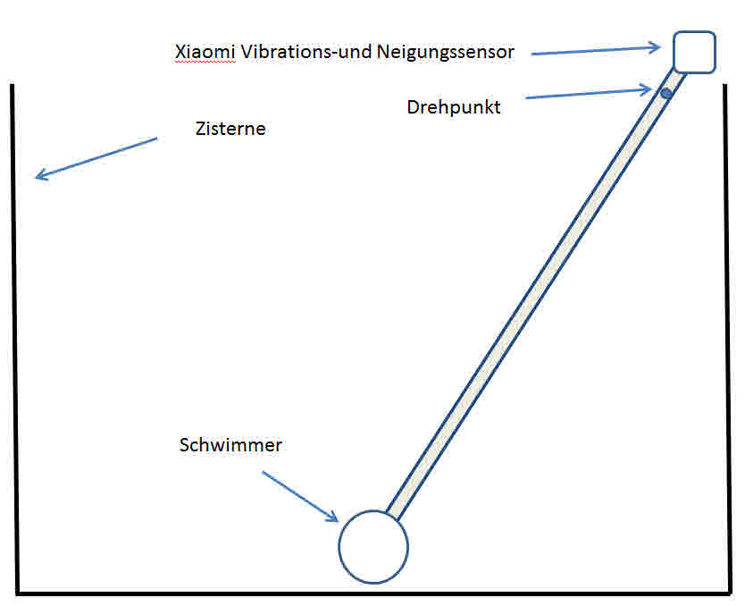

                habe mir zu dem Thema auch schon Gedanken gemacht und nach einer Lösung gesucht.
                Von Xiaomi gibt es diese kleinen und preiswerten Vibrationssensoren, die auch den Neigungswinkel ausgeben.
                Das könnte man doch dafür einsetzen und den Neigungswinkel in Liter oder Wasserstand umrechnen. So genau muss es auch nicht sein.
                Problematisch sehe ich nur, den Schwimmerarm genügend Bewegungsfreiheit zwischen Zisternenboden und Oberkante zu bieten, wenn die Öffnung, wie bei meiner Zisterne mittig sitzt.
                Evtl. kann den Gedanken jemand aufgreifen.
                Anhängend eine Skizze, wie es funktionieren könnte.
                viele Grüße
                Christian
