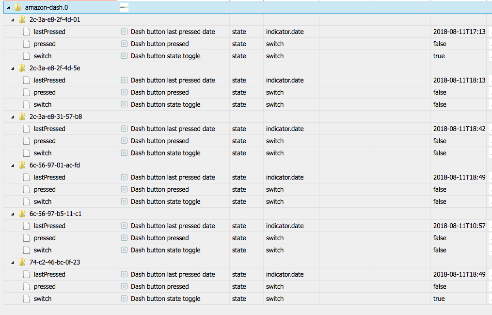

          dercoach
          Sorry, das ich den Fehler etwas laienhaft beschrieben habe.
          Ich versuche es noch einmal:
          Ist zustand:
          Fritz box 7590
          ioBroker-RasPi 1.5.0 über lan
          ioBroker Admin 3.4.9
          Adapter: Amazon Dash-Button 0.2.9
          Den Adapter habe ich jetzt grade deinstalliert und komplett neu Installiert.
          3 Dash Button neu.
          DashButton über Amazon app bis zur Produktauswahl eingerichtet
          DashButton werden in der Fritzbox angezeigt als "WINC-00-00"

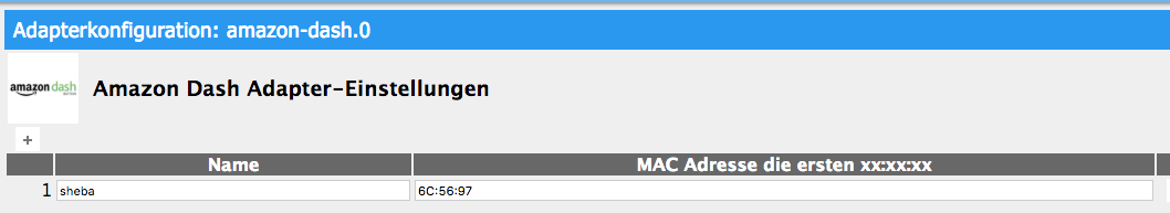

          Ich dem Amazon DashButton Adapter die ersten drei teile der mac Adresse eingerichtet.
          Unter ->Objekte ->amazon-dash.0 geschaut was sich da tut.
          Nacheinander alle Buttons gedrückt und gewartet was da kommt.
          iobroker zeigt mir jetz 6 Geräte an obwohl ich nur 3 Buttons habe
          Eigentlich wollte ich jetzt schreiben das einer von 3 jetzt funktioniert.
          Habe aber während ich das hier schreibe noch mal getestet und nun reagiert keiner mehr.

                  Was bewirkt:
                  Ich sehe da keine Auswirkung, finde auch "sheba" nirgens.
                  Kann ich die anderen irgendwie ausblenden oder wenigstens den das-button kenntlich machen?
