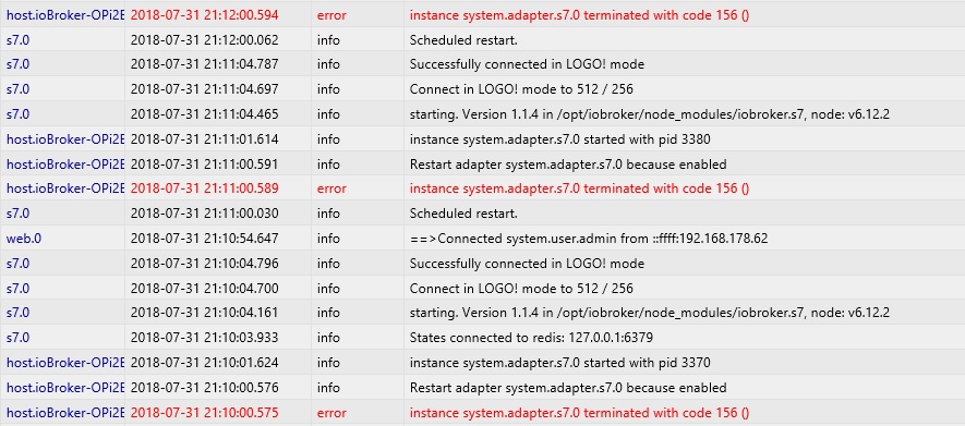

    Moin Zusammen
    Vielleicht hat jemand einen Rat für mich.
    Ich benutze 4 Logos (8) für unsere Hausautomatisierung in Verbindung mit logocontrol, fhem und ha Bridge.
    Parallel nutze ich iobroker zur Visualisierung des Hauses.
    Leider habe ich seit einigen Tagen bei einem der 4 Adapter permanente Verbindungsabbrüche (siehe Foto)
    Adapter usw sind auf dem neusten Stand.
    Nach einen Neustart des Orange PI bleibt die Verbindung erst bestehen.
    Nach einiger Zeit fängt der Adapter dann wieder an minütlich die Verbindung zu trennen.
    Hat jemand eine Idee?
    Vielen Dank im Vorfeld

      Versehentlich die Instanz von daemon auf scheduled gestellt? Im log steht nähmlich scheduled restart.
      Schau mal bei der Instanzen Übersicht bei Zeitplannung.

        Hallo
        Ich habe eben geguckt:
        In der Übersicht der Adapter steht im Expertenmodus in der Spalte Zeitplanung bei keinem Adapter ein Eintrag (daemon oder scheduled)

          Achso es gibt jetzt auch noch die Spalte "Neu Starten", aber ich geh jetzt mal davon aus das dort auch nix steht.

            Hallo
            Nee das Stand auch nichts drin.
            Habe danm heute über Tag den Adapter mal laufen mit einem stündlichen Neustart
            Das brachte jedoch auch nicht den erwünschten Effekt.
            Zwischendurch kamen wieder die minütlichen verbindungsabbrüche

              Hallo zusammen
              Leide habe ich bis dato das Problem nicht lösen können.
              Das Problem tritt nur bei einem von 4 Adaptern auf.
              Hat zufällig noch jemand eine idee?

                Hallo, da du Logocontrol nutzt wird das nicht funktionieren,
                denn die Logo 8 lässt nur eine Servervindung zu.
                Saß heisst Logocontrol und iobroker kämpfen um die Verbindung zu den Logos.
