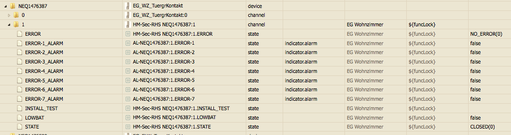

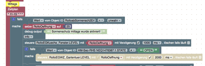

    habe an meiner Terrassentür eine HM-Sec-RHS installiert und möchte damit verhindern, dass der Rollo schliesst bei offener Tür. Leider schaffe ich es nicht den Status richtig auszulesen bzw. zu definieren.
    Der Status sieht aus wie folgt:
    • CLOSED(0)
    • OPEN(2)
    wie definiere ich es als Text bzw. Zahl (anbei noch das Blockly-Script und die Ein-/Ausgänge.
    Besten Dank

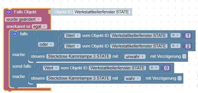

          Ich habe zwar die HMIP Fenstergriffe, aber probiere es mal mit Mathebaustein und dann mit 0,1, oder 2…, nicht mit dem Textbaustein OPEN.
          Jedenfalls sind die Objekte so angegeben.

          • dslraserD Offline
            dslraserD Offline
            dslraser
            so vielleicht![](</s><URL url=)<link_text text="https://uploads.tapatalk-cdn.com/201808 ... 99d0bd.jpg">https://uploads.tapatalk-cdn.com/20180801/e1ff990bb57b84a2fb65bd96d499d0bd.jpg</link_text>" />

              • rantanplanR Offline
                rantanplanR Offline
                rantanplan
                Hallo
                Es funktioniert genau so wie es dslraser beschrieben hat.

                • dslraserD Offline
                  dslraserD Offline
                  dslraser
                  Ich habe das Ganze mal mit einem Fensterdrehgriff und einer Steckdose probiert (da ist ne Lampe drann).
                  Das funktioniert wie gewünscht.

                    • dslraserD Offline
                      dslraserD Offline
                      dslraser
                      @AFi:
                      Hi dsIraser,
                      besten Dank, hatte ich zuerst, werde es aber nochmals probieren (geht leider erst heute Abend wieder)
                      Es gab ein Vorfall, dass meine Frau auf der Veranda war und der Rollo ging runter, daraufhin habe ich nach weiteren Lösungen gesucht, kann
                      natürlich sein, dass es ein Funkproblem gab.
                      Ich seh bei Dir das "oder"-Glied anders als es sich bei mir darstellt, wie geht dies. Bei mir geht es nur hinereinander?
                      Axel ` Rechtsklick auf den oder/und-Glied/Baustein….externe oder interne Eingänge auswählen.
