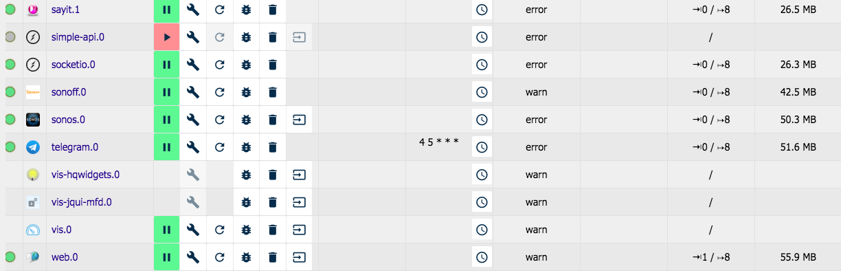

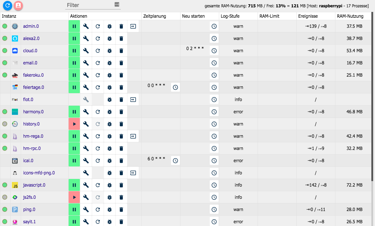

                              Es laufen
                              1. piVCCU mit aktiviertem CUxD
                              2. die Adapter (siehe Bild).

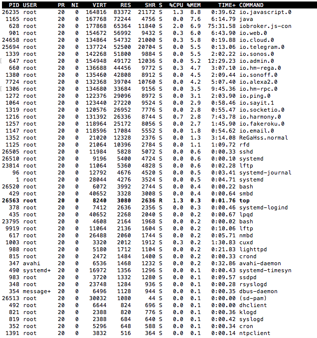

                              Bei TOP sehe ich "Java". Ist mir nicht klar, warum Java läuft. Damit mache ich eigentlich nichts.

                                Marty56
                                Ich habe den Prozess "Java" mal gekillt.
                                War folgenlos für ioBroker.
                                Jetzt sieht die Memory Situation so aus (siehe Bild).
                                Es stellt sich die Frage, wie ich dauerhaft auch nach Booten verhinderte, dass wieder Java gestartet wird.
                                Was mir auch nicht klar ist, warum in der Zeile swap immer noch 40.9 MB benutzt werden, obwohl ich jetzt ca. 185 MB frei habe.

                                  deimos
                                  der HMServer innerhalb des piVCCU Containers ist Java. Mit LXC als Container Lösung wird das auch im Host als Java Prozess angezeigt. Wenn du den killst, dann killst du auch Teile der CCU was in dem Fall mind. dafür sorgt, dass HmIP und virtuelle Geräte nicht mehr funktionieren werden.
