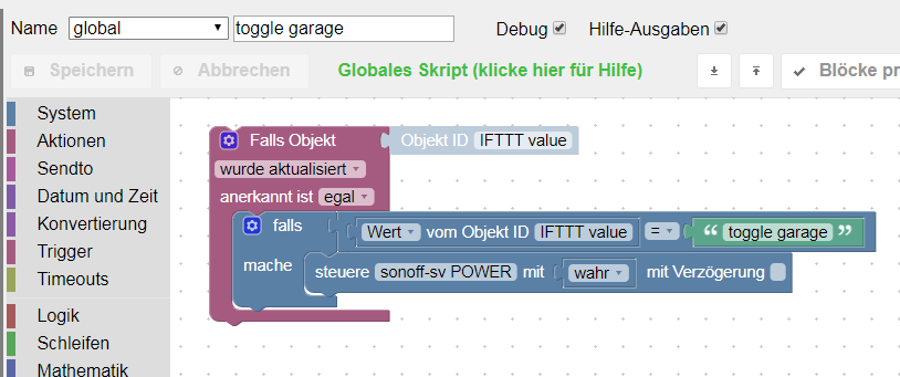

    • Meine Test-Szene in ioBroker funktioniert. Status ist Falsch und Sollwert bei Wahr hat eine Checkbox mit Haken (was wohl 1 oder True heißen soll). Ohne diese Checkbox geht es nicht - womöglich muss ich im Skript was ändern um es genauso zu machen?!?(screenshot anbei)
    • Das Blockly-Skript ist sehr schlicht, da es sich nur um ein Tastkontakt handelt. Ich hab es unter global, common und "gar nichts" gehangen .. das macht aber keinen Unterschied. Die Zahl bei "Inst." bleibt 0 .. falls das ein Zähler für Ausführungen sein soll .. dann zeigt die 0 wohl an, dass mein Skript bislang gar nicht verwendet wurde. (screenshot anbei)

        als erstes solltest du dieses Script nicht unter "Globale scripte" speichern. Grund –> bitte die Hilfe lesen.
        Im Log kommt nichts weil es keine Logausgabe im Script gibt. Füge doch mal "Debug" Bausteine ein.

          Danke für die Hinweise .. jetzt steht im Log die Meldung von Javascript.0:
          warn script.js.common.toggle_garage: setForeignState(id=sonoff.0.sonoff-sv.POWER, state=true) - was not executed, while debug mode is active
          Kommt auch wenn ich Debug deaktiviere .. komisch. Aktuell glaube ich, dass ich mein Script für diesen Taster etwas anderes bauen muss .. also dass es zwischen Szene (die funktioniert) und Skript einen Unterschied gibt.

              Hatte alle Kombinationen durch. ABER .. hatte auch noch einen NPM-Fehler im Log .. den hab ich behoben .. und siehe da .. jetzt fuktioniert aus das Skript :-)

                      So wie vorher in Post #1 .. es war kein Problem mit dem Skript .. da hakte wirklich was.
                      Jetzt hab ich auch Logausgaben wenn ich beim Skript auf Speichern gehe (im Logbereich unter dem Skript)
