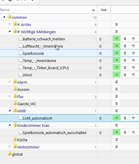

    Hab grad auf einem frisch eingerichteten ioBroker meine alten Scripte wieder importiert. Sämtliche Akteuere die in den Scripten eingebunden sind, sind in der CCU2 vorhanden und auch aus dem alten CCU2 Backup importeirt. Sollte also allles identisch sein. Leider funktioniert kein einziges Script.
    Im Log kommen Warn oder Fehlermeldungen. Muss ich da noch was updaten vielleicht ?
