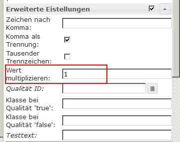

        ich glaube, was du suchst ist das Widget basic.number. Da kann mann der ID-Wert mit einem Faktor multiplizieren. 983_number2.jpg 983_number.jpg

          genau, danke!

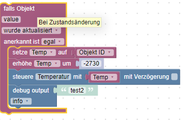

              @werner2000x Über blockly einen anderen DP mit dem Wert nach Subtraktion beschreiben

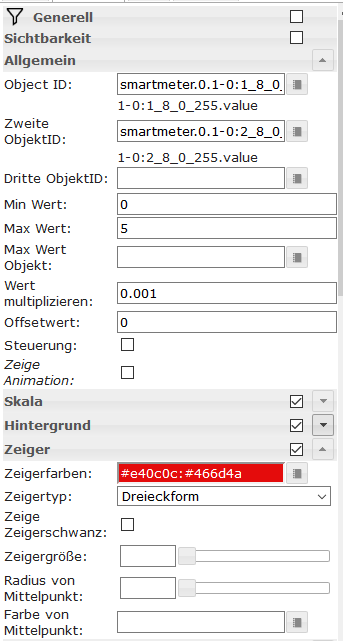

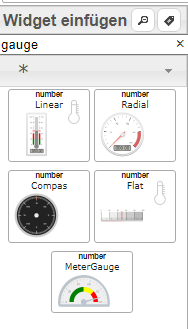

                @Ahnungsbefreit Danke für den Tipp. Über Blockly klappt es nicht, da der Wert sich nicht aktualisiert.
                Ich habe ein Widget gefunden was auch einen Offset ermöglicht. Und zwar das Widget Gauge.
                Aber für einen Tipp wie man in Blockly Werte berechnen kann die sich nicht ändern wäre ich dankbar.
                Mein Blockly sieht so aus und funktionert nicht, in die Debug Ausführung kommt das script nicht.

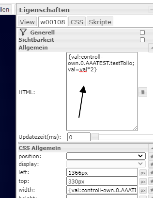

                  @werner2000x
                  meinst du sowas im html widget

                    @liv-in-sky @werner2000x genau daran dachte ich auch eben: Mit HTML bindings geht's natürlich noch einfacher!

                      @liv-in-sky Nein. Es muss das Gauge Widget z.B. Gauge Radial sein.
