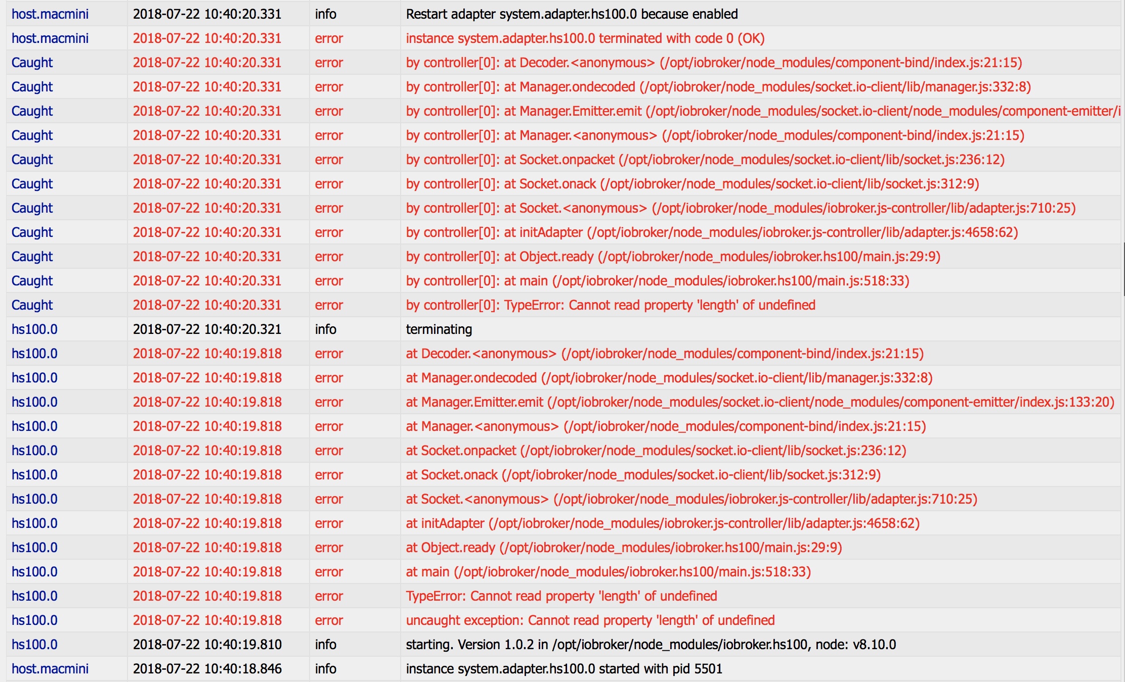

    Hallo!
    Ich bin schon seit einiger Zeit eifriger Leser des Forums. Nun habe ich ein Problem, wozu ich noch keinen Thread gefunden habe :(
    Vor meinem Umzug von Raspi auf Mac mini hat der HS100 Adapter prima funktioniert. Nach dem Einspielen das Backups (Raspi–>Mac mini) lässt sich der Adapter nicht nutzen.
    nodejs -v v8.10.0
    npm -v 4.6.1
    ioBroker.admin 3.4.6 auf ubuntu
    HS100 Adapter v1.0.2
    Fehlermeldung in den Konfigurationseinstellungen der HS100 Instanz:
    Log sagt folgendes:
    Habe sowohl den HS100 Adapter als auch komplett iobroker neu neuinstalliert… ohne Erfolg.
    Kennt jemand den Fehler?

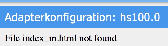

              • B Offline
                B Offline
                bifi
                Ja, das muss er! Auf der Konfigurationsseite wird aber leider nur das hier angezeigt: "File index_m.html not found"
                Was kann ich denn noch machen? bin ratlos…
                p.s. seltsamerweise wird bei er hamrony-adapter Konfigseite etwas ähnliches angezeigt: "File index.html not found". (war das schon vorher so? :? ) Jedoch funktioniert dieser Adapter nach dem Restore problemlos

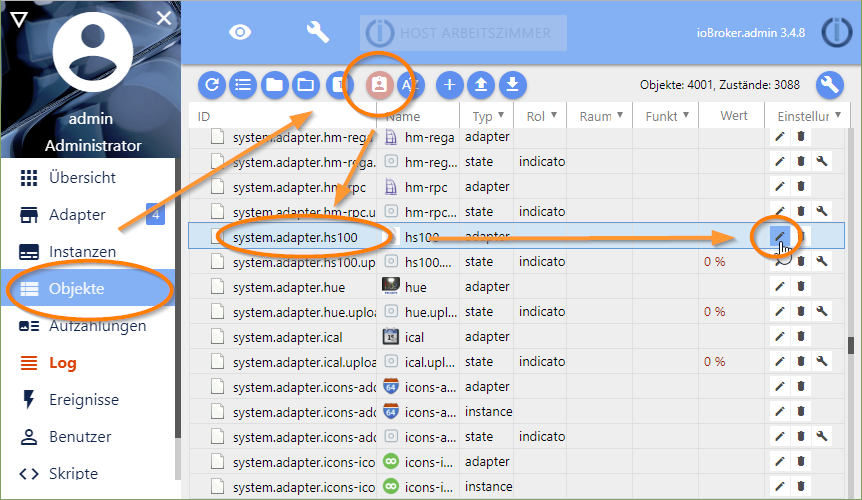

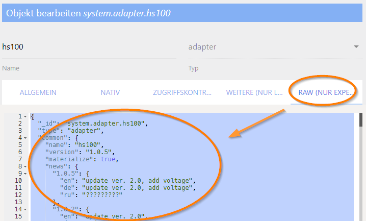

                • StabilostickS Offline
                  Stabilostick
                  Mach doch mal bitte folgendes (weit nach unten scrollen):
                  Dann unter RAW (NUR EXPERTEN) den Inhalt des unteren Fensters hier posten.
                  • arteckA Offline
                    arteckA Offline
                    arteck
                    @bifi:
                    p.s. seltsamerweise wird bei er hamrony-adapter Konfigseite etwas ähnliches angezeigt: "File index.html not found". (war das schon vorher so? :? ) Jedoch funktioniert dieser Adapter nach dem Restore problemlos `
                    wenn du überall ein "File not found" bekommst dann stimmt mit deiner Installation was nicht.
                    check mal bitte andere Adapter ob du da was konfigurieren kannst ..
                    • B Offline
                      B Offline
                      bifi
                      @Stabilostick:
                      Dann unter RAW (NUR EXPERTEN) den Inhalt des unteren Fensters hier posten. `
                        "_id": "system.adapter.hs100",
                        "type": "adapter",
                        "common": {
                          "name": "hs100",
                          "version": "1.0.2",
                          "materialize": true,
                          "news": {
                            "1.0.0": {
                              "en": "Admin 3 update",
                              "de": "Adimn 3 update",
                              "ru": "?????????"
                            "0.1.4": {
                              "en": "Admin 3 ",
                              "de": "Adimn 3 ",
                              "ru": "?????????"
                            "0.1.1": {
                              "en": "add offline device ",
                              "de": "offline device ",
                              "ru": "?????????"
                            "0.0.26": {
                              "en": "add last update ",
                              "de": "letzte aktualisierung",
                              "ru": "?????????"
                            "0.0.25": {
                              "en": "energy log hs110 month values ",
                              "de": "verbrauchsdaten hs110 monatswert",
                              "ru": "?????????"
                            "0.0.22": {
                              "en": "energy log hs110 ",
                              "de": "verbrauchsdaten hs110 ",
                              "ru": "?????????"
                            "0.0.20": {
                              "en": "redesign new api ",
                              "de": "redesign new api ",
                              "ru": "?????????"
                            "0.0.18": {
                              "en": "HS110 status ",
                              "de": "HS110 status ",
                              "ru": "?????????"
                          "title": "HS100 Adapter",
                          "titleLang": {
                            "en": "HS100 adapter",
                            "de": "HS100 Adapter",
                            "ru": "Адаптер HS100",
                            "pt": "adaptador HS100",
                            "nl": "HS100-adapter",
                            "fr": "HS100 adaptateur",
                            "it": "HS100 fritzbox",
                            "es": "adaptador HS100",
                            "pl": "HS100 adapter"
                          "desc": {
                            "en": "connects TP-Link Plugs and Bulbs to ioBroker",
                            "de": "verbindet TP-Link Geräte mit ioBroker",
                            "ru": "подключает устройства TP-Link Plugs к ioBroker",
                            "pt": "liga dispositivos TP-Link Plugs a ioBroker",
                            "nl": "verbindt TP-Link Plugs met ioBroker",
                            "fr": "connecte les périphériques TP-Link Plugs à ioBroker",
                            "it": "collega i dispositivi TP-Link Plugs a ioBroker",
                            "es": "conecta dispositivos TP-Link Plugs a ioBroker",
                            "pl": "łączy urządzenia TP-Link Plugs z ioBroker"
                          "authors": [
                            "arteck <arteck@outlook.com>"
                          "license": "MIT",
                          "platform": "Javascript/Node.js",
                          "mode": "daemon",
                          "messagebox": true,
                          "enabled": false,
                          "readme": "https://github.com/arteck/ioBroker.hs100/blob/master/README.md",
                          "loglevel": "info",
                          "restartAdapters": [
                            "vis"
                          "keywords": [
                            "tplink",
                            "bulb",
                            "hs100",
                            "hs110"
                          "icon": "hs100.png",
                          "extIcon": "https://raw.githubusercontent.com/arteck/ioBroker.hs100/master/admin/hs100.png",
                          "type": "hardware",
                          "installedVersion": "1.0.2"
                        "native": {},
                        "from": "system.host.rbpi-homebridge.cli",
                        "ts": 1528548155306,
                        "acl": {
                          "object": 1636,
                          "owner": "system.user.admin",
                      }</arteck@outlook.com>
                      mir fällt auf, da steht noch "from": "system.host.rbpi-homebridge.cli"
                      nutze aber nach meinem restore/umzug kein rpbi mehr…

                              auch hier wieder…. da steht system.host.rbpi-homebridge.cli obwohl ich mittlerweile auf einem ubuntu-macmini laufe. könnte da nicht der Fehler liegen?
                              • B Offline
                                B Offline
                                bifi
                                @arteck:
                                du weisst doch die IP adressen von den plugs.. installiere den Adapter komplett neu.. löschen neu drauf dann aber 1.0.5
                                dann neu konfigurieren.. `
                                :shock: du bist ein Hexer! ;)
                                ich hatte den Adapter ja schonmal die Tage vom GIT neu installiert… damals blieb der Fehler, jetzt gehts :mrgreen: Muss wohl irgendwas anders gemacht haben :roll: :? :lol:
                                Danke für eure Hilfe!!
