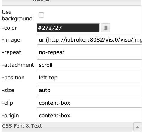

            Die URL des Bildes gehört nicht unter Backgrund sondern 2 darunter unter Image.

                Unter Image trage die URL in folgendem Format ein.
                url(http://192.168.0.24:8082/vis.0/overall/ … ground.jpg)

                        cool, jetzt hat es geklappt…
                        Ich hatt url(...) vergessen...

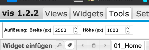

                                  Ich möchte das hier noch einmal aufgreifen.
                                  Ich bekomme es einfach nicht hin, dass meine VIS auf verschiedenen Geräten (iPad, MackBook Pro 15' und iMac 27'
                                  im Vollbild dargestellt wird.
                                  Ich habe ein Hintergrundbild mit 2560 x 1600 Pixel erstellt und die Werte bei Tools eingetragen.
                                  Im rechten Feld bei CSS Hintergrund habe ich schon sämtliche Variationen durchprobiert.
