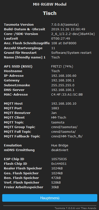

                                        Jan1 @Kuddel last edited by Jan1
                                        @Kuddel
                                        Ja dann hat der Verkäufer eben gepfuscht und die default Einstellung des sehr guten Core 2.6.1 auf den etwas instabilen 2.5.2 geändert, warum auch immer. Dann womöglich vorher nicht genullt und schon hat man die seltsamen Probleme die Du jetzt hast.
                                        Da hilft nur selber noch mal mit Kabel flashen und vorher mit blank.bin löschen.
                                        So sollte das aktuell aussehen:
