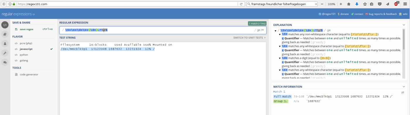

        Hallo Metaxa,
        ich habe deine Ausgabe von df / mal eben durch den regex101.com gejagt.
        Die Werte "passen" mit dem regex.
        Das einzige Problem ist, dass in javascript die Escapes nochmal escaped werden müssen, also zwei "" hintereinander stehen. Diese musste ich für regex101.com wieder auf einen Backslash reduzieren.

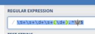

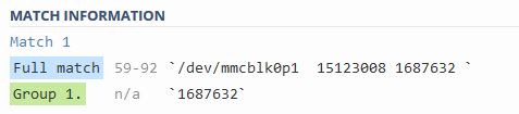

          \S+\s+\d+\s+(\d+). bringt bei mir: 488_regex2.jpg
          \S+\s+\d+\s+(\d+)."/$ bringt bei mir nix: 488_regex3.jpg
          Edit:
          \S+\s+\d+\s+(\d+).*/$ bringt mir dein Resultat

            @metaxa: ich glaube dein Anführungszeichen sollte ein Sternchen sein *
            • paul53P Offline
              @metaxa:
              \S+\s+\d+\s+(\d+)."/$ bringt bei mir nix: `
              Das ist kein Anführungszeichen, sondern ein Stern: \S+\s+\d+\s+(\d+).*/$
