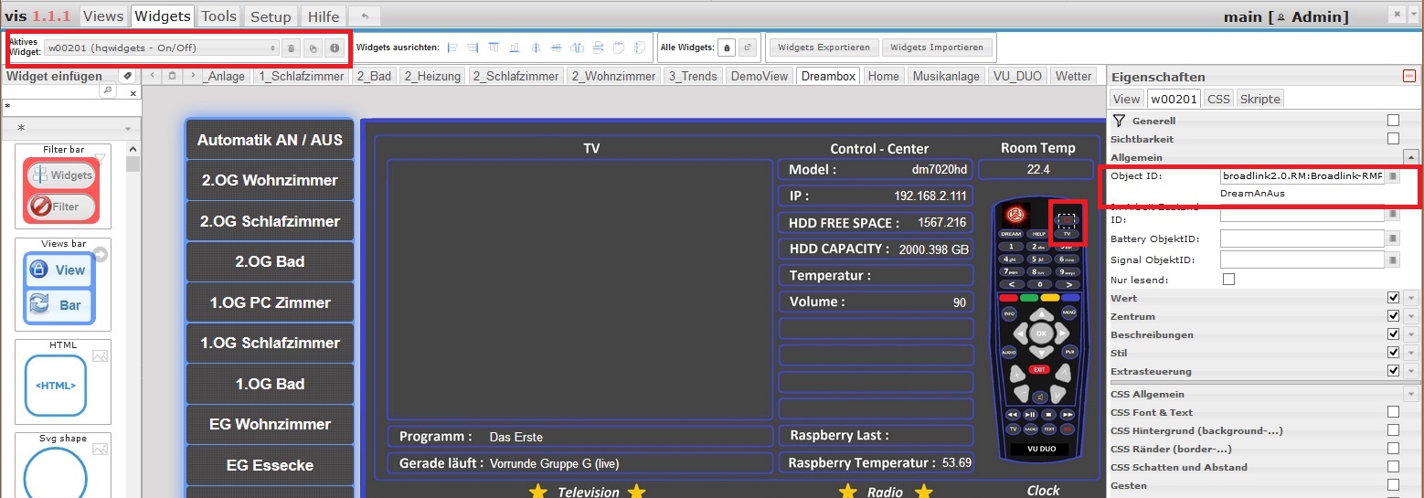

    Hab ein Problem, versuche seit einer geraumen Zeit mit Broadlink und Broadlink2 Adapter über Node red und Skripte über Vis und Alexa meinen Fernseher zu Steuern.
    Hab bis jetzt leider nur Anleitungen mit der Alten Admin Oberfläche gefunden, da ich aber die Adminoberfläche 3.4.6 Benutze, bekomme ich das ganze nicht gebacken. Hab es wie unten im Foto zu sehen ist schon versucht.

        Zu 1 siehe Bild, versuche das mal so.
        Zu 2 siehe Bild in der VIS per Schalter hqWidget

          Sollte das nicht gehen füge in Node Red ein Change ein.
          Zumindest muss dann unter Objekte True / False geschaltet werden.
          Bei mir geht das.
