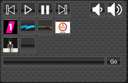

                      hallo nochmal..
                      ich bin wieder auf der suche nach nem passenden widget.
                      und zwar bastle ich gerade an den wiedergabe buttons von meinem echo dot.
                      dafür habe ich hauptsächlich die jqui - ctrl - icon state / val icon book icons genommen.
                      jetzt benötige ich einen widget, womit ich shuffle ein und ausschalten kann, was mit den obigen nicht geht.
                      ich könnte natürlich hingehen, und mit sichtbarkeit arbeiten, aber das müsste doch auch mit nur einem widget gehen, oder?
                      da es visuell zu den anderen icons passen soll, fallen widgets wie bspw. basic bulb on/off raus.
                      danke schon mal
