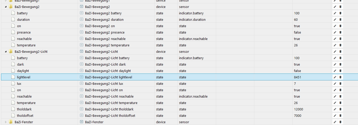

                  Komisch ist das mein erster Bewegungsmelder der Adapter die Bewegung nicht erkennt
                  Phoscon erkennt bei diesen Bewegungsmelder nur die Aktuaisierundszeit.
                  Die beiden Bewegungssensoren sehen äusserlich gleich aus und das Typenschild ist am
                  Boden bei beiden gleich.
                  Gruß NetFritz
                  • BigWumpusB Offline
                    BigWumpusB Offline
                    BigWumpus
                    Bei allen diesen Xiaomi-Sensoren wird der Batteriestatus erst viel später gemeldet. Auch mal 3 Tage später…
                    Die neuen Sensoren (BWM 2018, Magic Cube 2018) werden als 2 Sensoren angemeldet.
                    Ich habe hier per REST-API den Namen eines der Sensoren im deCONZ geändert, so daß ich besser auf die Werte zugreifen kann. Ich habe hier auch einen BWM 2018 mit Lichtsensor. Aktuell funktioniert wohl beides.

                    • N Offline
                      N Offline
                      NetFritz
                      Hallo
                      Jetzt geht der Bewegungsmelder den ich zuerst hatte teilweise auch.
                      Bewegung wird erkannt
                      indicator.battery geht bei allen 4 nicht, Feld ist leer.
                      Gru0 NetFritz
