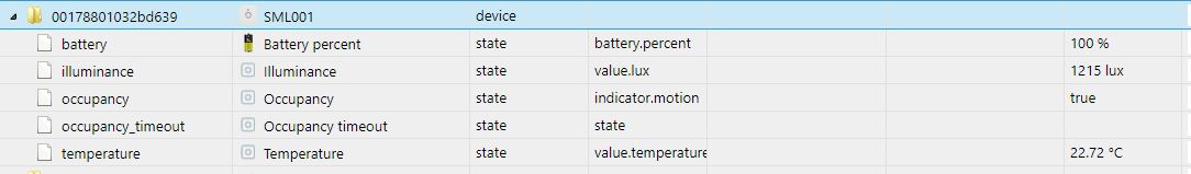

            Mein Problem mit dem BWM von Philips das er erst nach 90sek. auf false geht, kannst du da was machen, oder liegt das am Stick/Firmware?
            Ich habe in einem anderen Thread gelesen, dass er eigentlich nach ein paar Sekunden auf false wechselt. `
            ne das wird ne Einstellungssache sein..
            mach mal:
            stoppe den adapter
            editiere die datei /opt/iobroker/node_modules/iobroker.zigbee/lib/devstates.js
            müsste Zeile 1278
            states: [states.battery, states.occupancy, states.temperature, states.illuminance],
            nach
            states: [states.battery, states.occupancy, states.temperature, states.illuminance, states.occupancy_timeout],
            lösche das Objekt des BWM (nicht die Kachel)
            und Starte den Adaper neu…
            du musst jetzt noch ein Zusatzpunkt bekommen haben...
            schau mal ob du da was eintragen kannst .. ` Werde ich morgen ausprobieren, wenn ich es schaffe, habe Spätschicht

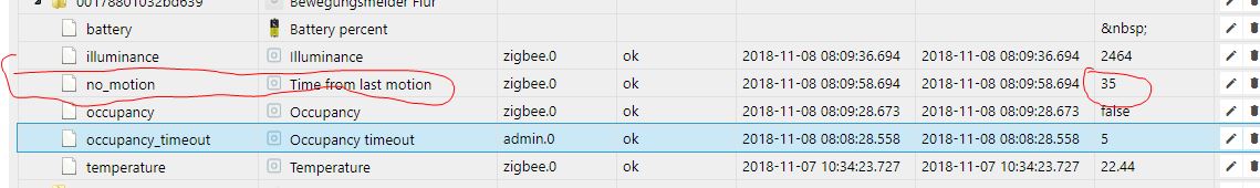

                Habe es jetzt so gemacht, wie kann ich jetzt den neuen Zusatzpunkt nutzen?
                EDIT: OK, funktioniert! 😄 Habe testhalber 5sek eingetragen und es klappt mit der kürzeren Zeit bis es auf false geht.
                ABER: leider geht der BWM auch nach 5sek aus, wenn ich weiterhin mich im Bereich des BWM bewege. Das wird aber wahrscheinlich am BWM selber liegen, oder?

                    @Torsten_MG:
                    Ich habe da noch eine Sache, ich blicke da nämlich nicht durch, weil es mal funktioniert und mal nicht.
                    Welche Werte kann ich (von-bis) für brightness und colortemp einsetzen? Aktuell geht es um Osram, bald aber auch um die Philips Hue Lampen.
                    EDIT: Und noch eine Frage: Muß ich eigentlich brightness und colortemp immer mit aufrufen, wenn ich die Lampe einschalten möchte, oder reicht es, wenn ich nur den state auf true setze? Habe nämlich das Problem, dass die colortemp nicht immer passt wenn ich die Lampe einschalte. `
                    brightness 0-100
                    colortemp ist so ne sache 153 -370 meine ich
                    entweder nur den state oder brightness setzten .. der Rest bleibt wie nach dem Auschalten..das kannst du aber auch sehen da der Wert in den Objekten stehen bleibt

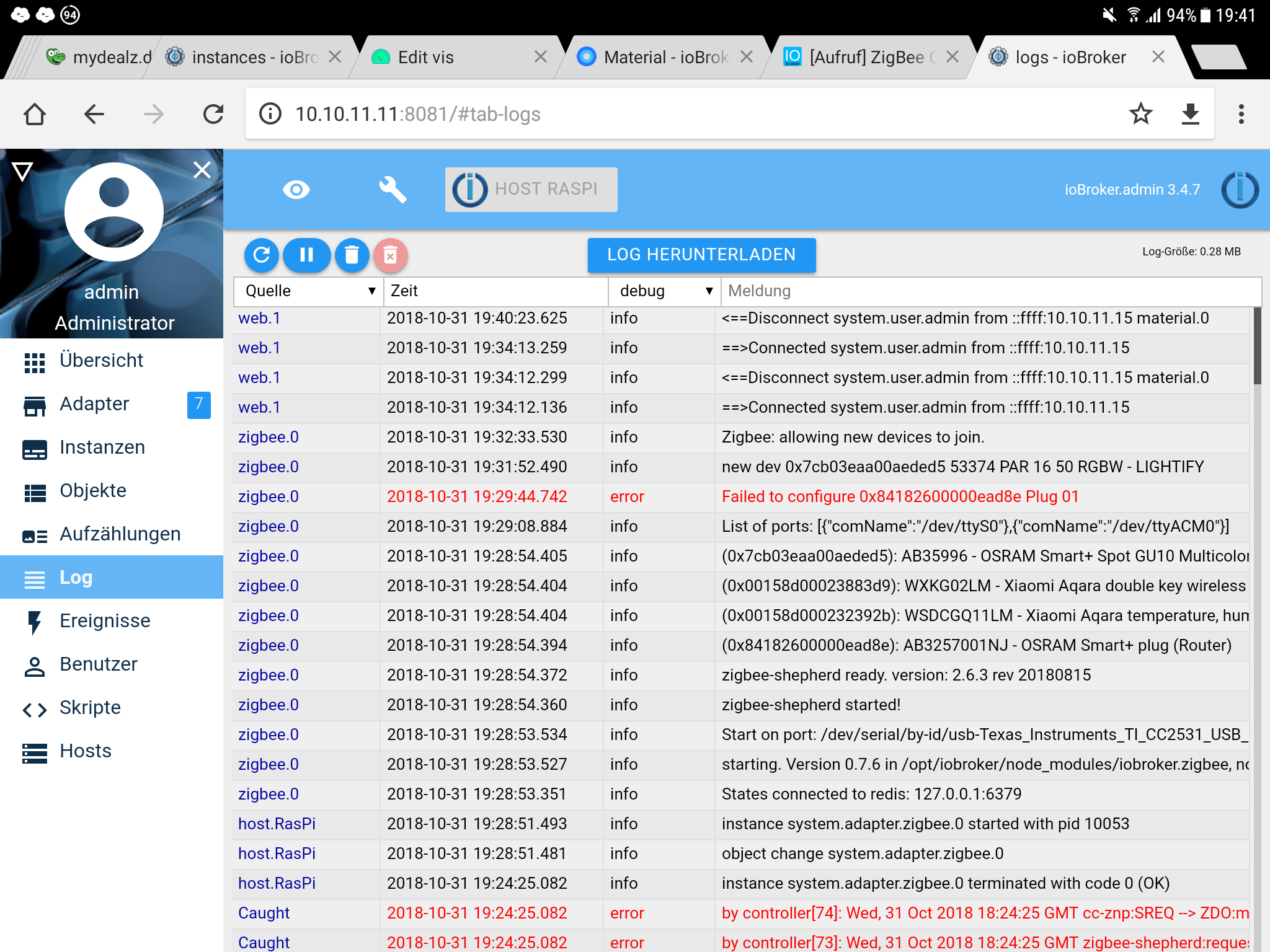

                      ich habe ein Problem bei der Installation des Adapters.
                      Die Version 0.7.7 und 0.8.0a laufen nicht und folgende Fehler werden ausgegeben:
                      Installiere ich Version 0.6.0 ist alles ok
                      Kann mir jemand sagen was die Fehlermeldungen bedeuten und wo ich weiter suchen muss?

                        das im letzten Bild sind nicht die Einstellugnen vom 0.8.0a.. da stimmt was mit deiner Adapterinstallation nicht
                          ABER: leider geht der BWM auch nach 5sek aus, wenn ich weiterhin mich im Bereich des BWM bewege. Das wird aber wahrscheinlich am BWM selber liegen, oder? `
                          keine ahnung.. wenn du 10 einstellst geht der dann anch 10 sec. aus.. ich nutze den nicht also kann ich dir nix zu sagen..
                          sonst mach das mal zum testen
                          states: [states.battery, states.occupancy, states.temperature, states.illuminance, states.no_motion, states.occupancy_timeout],

                            Im neuen Zusatzpunkt, wird der Wert alle 10sek. hoch getickert. Also, Wenn der BWM auf false geht, wird dort der Wert von occupancy_timeout übernommen, also der Wert wie lange der BWM auf true stehen soll, dann wird alle 10sek, der Wert um 10 erhöht.

                              ah ok dann ist das der Wert ohne Bewegung.. mehr kann ich nicht machen..

                                Habe es mir nochmal angeschaut, wenn es tatsächlich der Wert ohne Bewegung ist, dann liegt das Problem am BWM. Da dieser Wert auch hochtickert, obwohl ich vor dem BWM herumzappel

                                  das im letzten Bild sind nicht die Einstellugnen vom 0.8.0a.. da stimmt was mit deiner Adapterinstallation nicht `
                                  Das ist richtig. Bild 2 und 3 sollten nur zeigen, dass die V0.6.0 läuft.
                                  Bild 1 zeigt die Fehler die bei 0.7 und 0.8 angezeigt werden.
                                  Die Maske für die Adaptereinstellung sieht natürlich dann auch anders aus. Da steht noch was mit Netzwerk usw.
